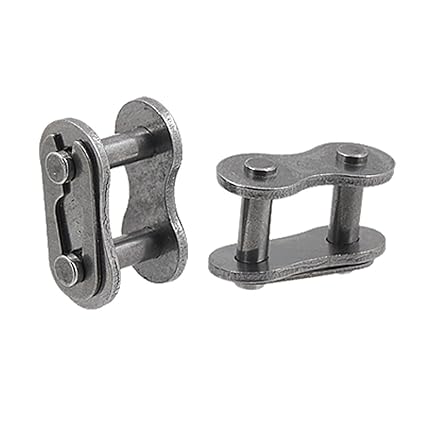

    Heb nu kmc ketting, hebben die altijd zo een missing link?

    KMC is altijd met een master-link dacht ik.
    Hoe herken ik die? Net fiets gekuist en zag er geen. Ketting kan ik bijna langs voor eraf trekken oeps

    Oftewel omdat er een beugel over zit, oftewel aan de iets grotere uitsparing.

    Moet je bij (KMC) ketting zo een link apart kopen of zit dat er tegenwoordig al standaard bij?

    Zit er standaard bij, en anders: bij Decathlon verkopen ze die los.
