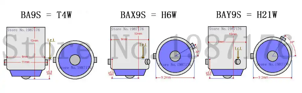

    vraagje
    ik heb in een bmw 1 het stadlichtje vervangen.
    had de oude eruit gehaald en op het zicht hetzelfde gekocht
    nu blijkt dat die erin stak een h6w (ook echt 6 watt is) , en de nieuwe een t4w. fitting lijkt hetzelfde en schijnt enkel net iets minder fel. 2 watt verschil, amper te zien.
    maar is er nu ook een verschil in fitting of niet?
    het leek er wel minder goed in te gaan, en nog minder goed eruit..
    het is wel niet mijn auto dus niet zo sympathiek als ik een vriendin maar 'half half' verder geholpen zou hebben nu?
    indien er geen probleem is steek ik de tweede gewoon ook in de anddere lichtblok, dan zijn ze identiek. als de fitting eigenlijk toch niet helemaal juist is dan haal ik de 4watt eruit en koop ik de h6w wel ergens.

    Logisch want een H6Wis een andere fitting dan een T4W.
    Op het zicht zien ze er identiek uit maar de pins zijn wat verschoven. Dit om ze niet uitwisselbaar te maken. Een T4W in een H6W fitting steken kan de fitting onherroepelijk beschadigen.
    Een grote tip is: als het stroef gaat, dan doe je iets verkeerd.

    oei. :-). lampjes wisselen gaat met mijn linkerhanden altijd stroef :-).
    het werkt overigens wel.
    hopelijk gaat het er dan nog uit, heb 2 h6w's besteld dan maar.
