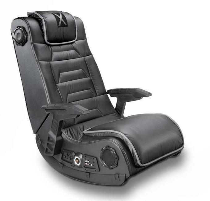

    Wij hadden een gamingstoel gekocht voor kleine op de xbox360, alles werkte perfect.
    http://i1237.photobucket.com/albums/...psdbcb65fd.jpg
    Nu hebben we hem net een xbox one gekocht en krijgen geen geluid of beeld van het moment dat we de originele kabel van xbox naar tv niet gebruiken. Al een paar kabels getest.
    1. Amazon.com: EnjoyGadgets 3-Port HDMI Switch Switcher Selector, 3-In 1-Out, Auto-switching, 1080p, Support 3D, Support HD Audio: Electronics
    2. Amazon.com: eForCity 538581 HDMI to 5 RCA Cable, 5-Feet: Electronics
    TV is een goedkope emerson 720p
    Emerson LE290EM4 29" 720p 60Hz Class Slim LED HDTV: TV & Video : Walmart.com
    Iemand die me kan vertellen welke kabels ik juist nodig heb, die aan de xbox support telefoonlijn weten volgens mij ook niet waar ze het over hebben.

    Welke aansluitingen zijn aanwezig op die stoel? Je wil HDMI to RCA converteren voor het sound gedeelte, zodat je rood/wit kan aansluiten op de stoel juist? De XBOX ONE heeft geen ondersteuning voor component (RCA), dus dat zal niet meer gaan. Uw enige optie lijkt mij de HDMI gebruiken naar de TV en een aparte optical-to-rca converter als die stoel enkel maar dat gebruikt. Sommige TV's ondersteunen sound-out, misschien dat je dit eens kan bekijken?

    Zal eens kijken naar dat sound out ding op de tv.
    RCA en wireless zit op die stoel volgens mij.
    X Rocker Pro Series H3 with 4 1 Sound System Wireless Gaming Chair Rocker 51259 | eBay
    Zo iets dus ook eens proberen
    Digital Optical Toslink or SPDIF Coax to Analog L R RCA Audio Converter Adapter | eBay
