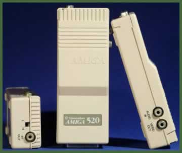

    Klopt. De kant met enkelvoudige cinch fiche stop je achteraan in je amiga, in de onmiddellijke nabijheid van de tv modulator. De dubbelzijdige cinch fiches stop je op de rechterkant in je tv modulator. Met de scart link je de tv modulator aan jouw tv. Ingeval de scart dienst zou wijgeren, zit er achteraan op de tv modulator nog een RF-out...
    En nog een fotoke om 't ewa te verduidelijken. http://www.vintagecomputers.pl/commo.../a520_2_sm.jpg
