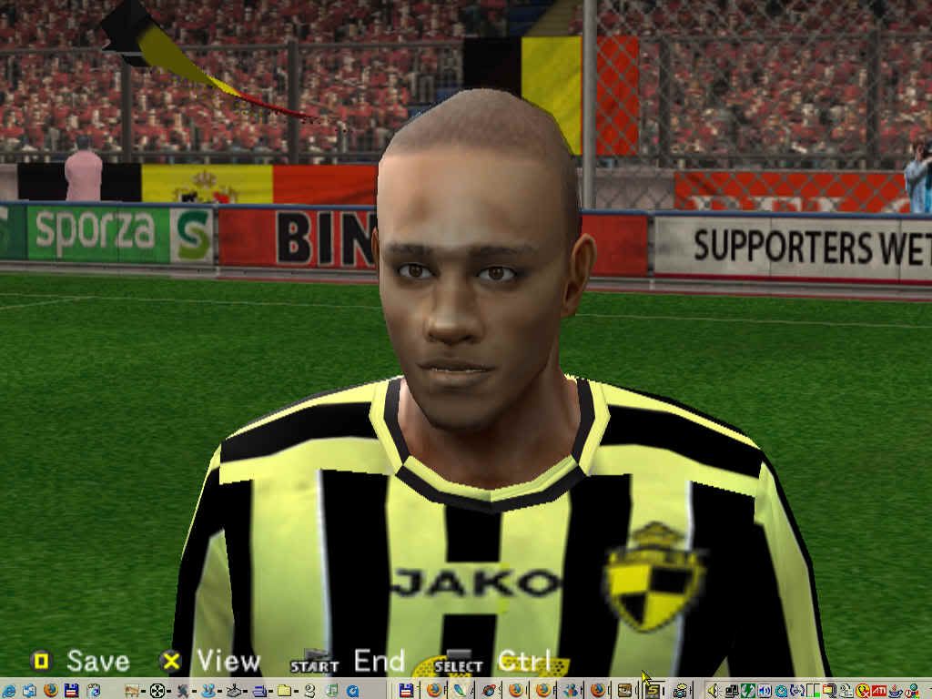

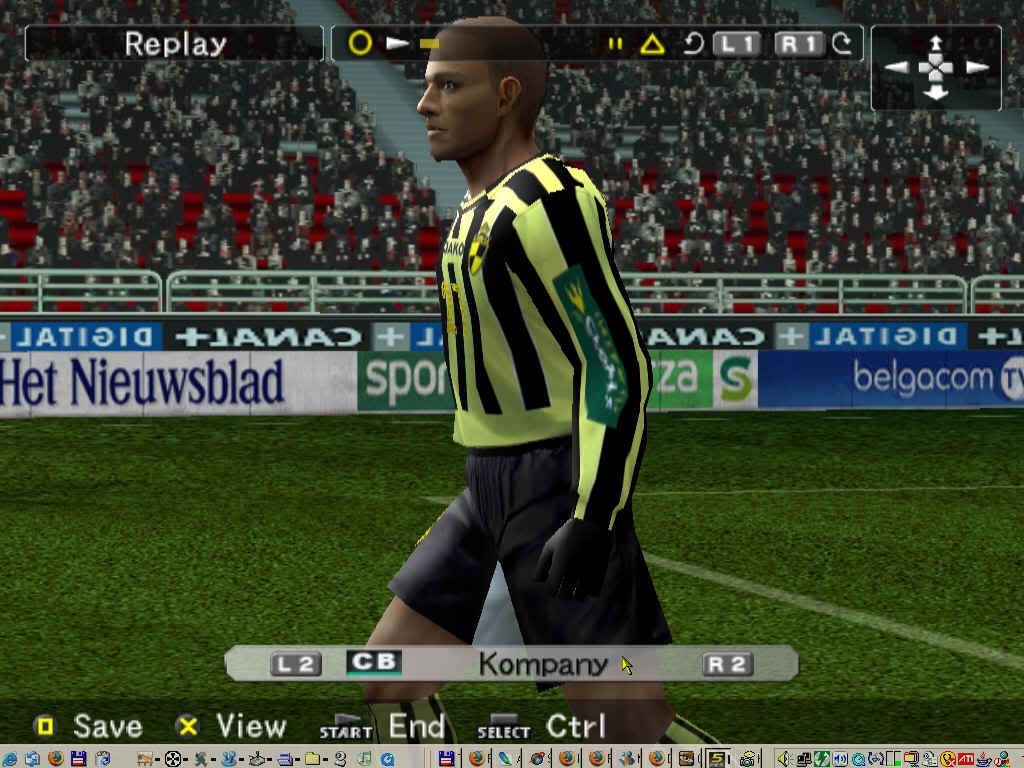

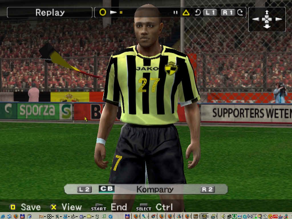

    Mike, ik heb uw kit getest :
    http://img.photobucket.com/albums/v2...2/d61e7f0c.jpg
    http://img.photobucket.com/albums/v2...2/da142045.jpg
    http://img.photobucket.com/albums/v2...2/1de93be0.jpg
    http://img.photobucket.com/albums/v2...2/157ba181.jpg
    http://img.photobucket.com/albums/v2...2/0ddb1ebc.jpg
    http://img.photobucket.com/albums/v2...2/038ddf28.jpg
    Zoals ge ziet :
    - De lijnen op schouder en mouw lopen niet elkaar
    - Je bent het zwart vergeten in de binnenkant van de short
    - Lierse logo te breed (jako ook een beetje)
    - Transparante gaten
    - Kraag en kousen zijn fout.
    - Creyfs logo staat alleen op de lange mouwen. Positie en draairichting is wel correct.
    Ik hoop dat ik je niet demotiveer hiermee, mijn eerste kits zagen er ook zo uit hoor. ik ben blij dat er eens iemand anders probeert kits te maken. als je vragen hebt, let me know (wel liefst via MSN, ik denk dat je al in mijn contact list staat maar tot nu toe waren we nooit alletwee online)
    Maar ik denk dat het beter is om PES weer te installeren zodat je tenminste kan zien wat je doet, want zo is het... onmogelijk.

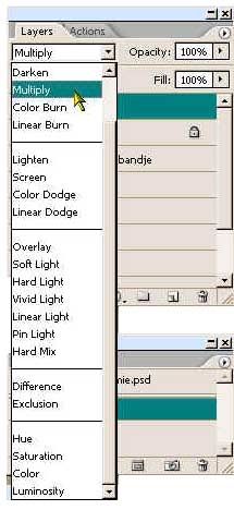

    Je plaatst de template helemaal bovenaan in je layerpallet en je zet de blending mode op MULTIPLY en je plaatst al je gekleurde vlakken er onder. Blending mode vindt je helemaal bovenaan in de layerpallet in dat dropdown menuutje. screen blending mode
    Als je de layerpallet niet vindt druk op F7.

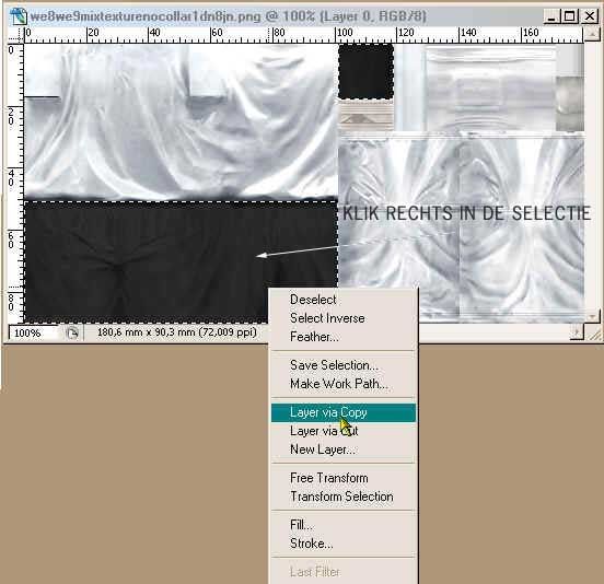

    - Ik selecteer mijn gekleurde vlak, ik ga naar de desbetreffende layer in mijn layer pallet en ik klik links op die layer en ik hou CTRL ingedrukt.
    Met deze actie maak je een selectie van alle pixels aanwezig op die layer.
    Screen CTRL selectie
    - Selecteer nu de template in de layerpallet, zorg dat de selectie nog altijd actief staat!
    - Zorg dat de rectangle selectie tool actief staat in de toolpallet, normaal was dat zo al.
    - Klik rechts in de selectie zodat er een menu verschijnt en druk op Layer via copy. screen layer via copy
    - Er verschijnt een nieuwe layer in je layerpallet. Dat is een layer waar de texturen van de template op staan maar alleen van het geslecteerde gebied.
    - Dupliceer die layer. In de layerpallet heb je rechts bovenaan een driehoekje staan, als je daar op klikt verschijnt een nieuw menu. Kies daaruit "duplicate layer". Een tweede manier om hetzelfde te doen is de layer verslepen op het new layer icoontje (links van het vuilbakje) onderaan in de layerpallet.

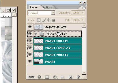

    IX Layersets of layergroups
    Ik weet niet met welke Photoshop versie je werkt, maar Layergroups noemden vroeger in Photoshop7.0 en lager denk ik layersets.
    Anyway, onderaan de layerpallet heb je een button "create new group", dat is de derde van rechts naast de new layer knop. Druk daarop en een nieuwe group verschijnt in de layerpallet. Noem deze group SHORT ZWART, dat gebeurt op de zelfde manier dan het benoemen van een layer, dubbelklikken op de naam dus.
    Daar gaan we onze layers in deponeren.die zorgen voor het zwart Dat zijn ZWART, ZWART MULTI1, ZWART MULTI2 en ZWART OVERLAY.
    Selecteer die drie layers door de layer te slecteren en CTRL in te houden en dan vervolgens de volgende layer selecteren, opnieuw CTRL inhouden enz... Net zoals je meerdere files in windows selecteert in feite. Het gaat ook door de bovenste te selecten, SHIFT in te houden en dan de onderste te klikken, dan zijn alle layers tussen die twee geselecteerd.
    Ok, sleep al die geslecteerde layers in je group. Als de group omkaderd is door een zwarte contour laat je de muisknop los en staan al die layers in die group.
    Screen layers in group
    Nu is je layerpallet al wat overzichtelijker geworden. Je kan een group sluiten of openen door op het driehoekje te klikken of je kan de hele group onzichtbaar maken door op het oogje te klikken links naast de group layer. (gaat ook met gewone layers trouwens). Na het sluiten van de group zit je nog maar 2 layers en weet je direct waar een bepaalde layer voor de short zich bevindt.

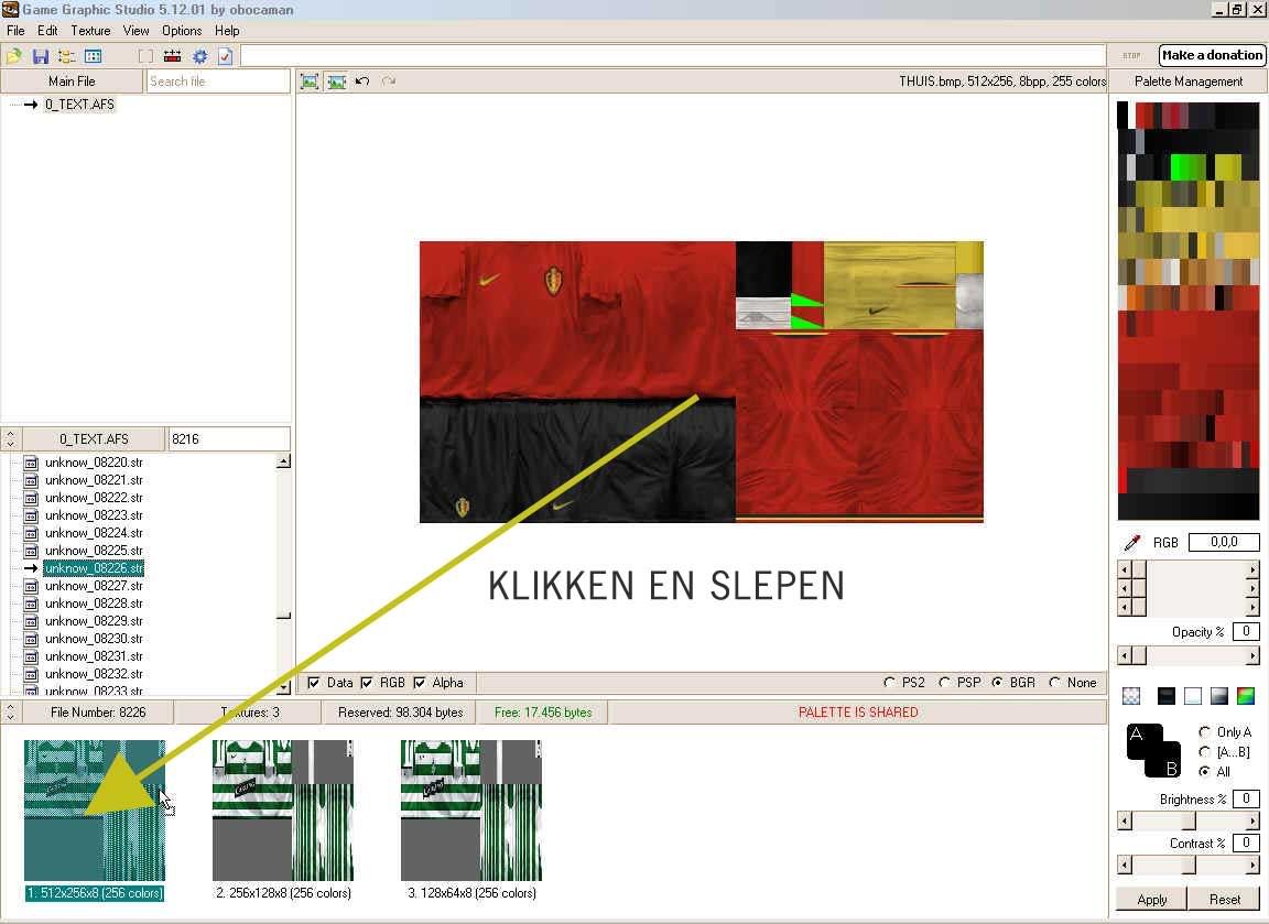

    XII Via Game graphic studio (GGS) rechtstreeks in de 0_text.afs
    BELANGRIJK : Deze werkwijze heb ik ALLEEN getest op de 0_text.afs van de Superpatch 2.0/3.0. Als je de standaard 0_text wil openen ga je problemen krijgen die ik zelf niet weet hoe je ze oplost. IK denk dat de 0_text.afs van de superpatch groot genoeg is zodat GGS nooit vraagt om de AFS te rebuilden.
    Gebruik deze techniek dus alleen op de 0_text.afs van de superpatch.
    - Open de 0_text.afs in GGS
    - Dan krijg je een bericht waar je op NO moet klikken.
    - Maximaliseer GGS zodat het programma je hele scherm inneemt.

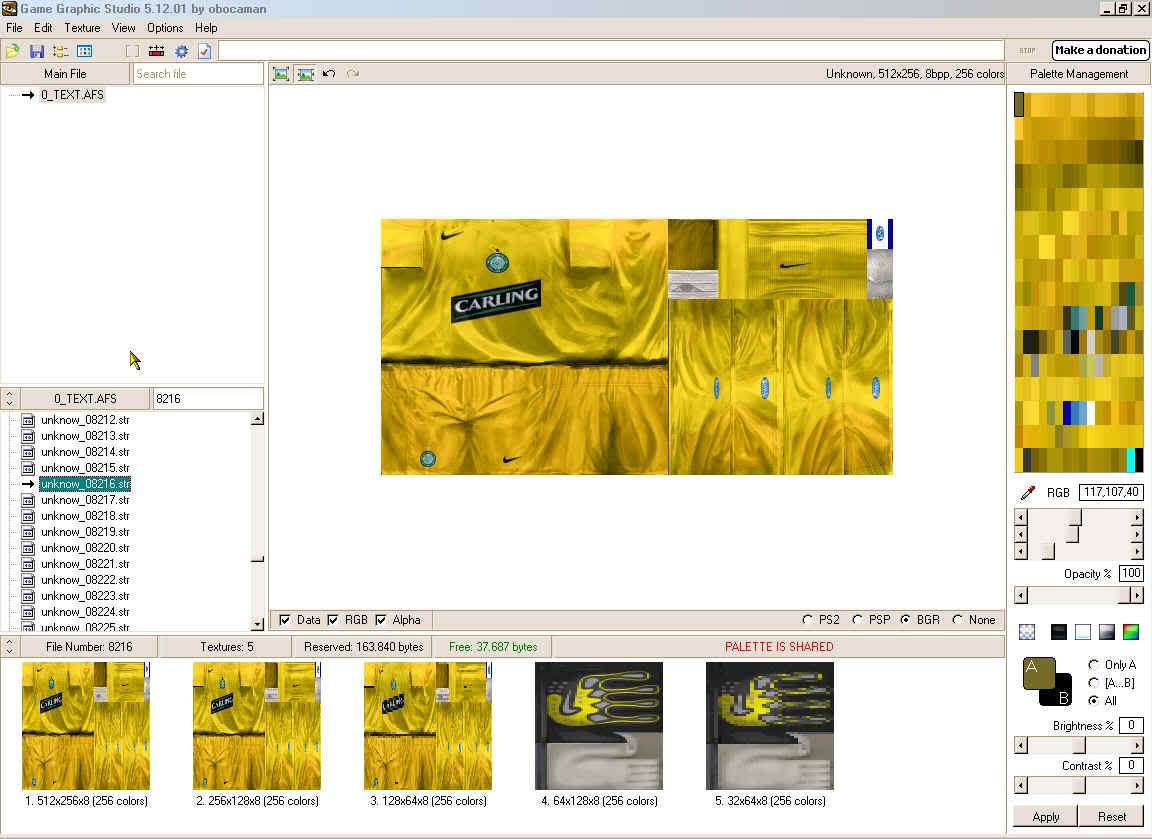

    - Rechts heb je dit venster
    - In search typ typ je het teamID nr van het team waarvan je de kit wil vervangen, die nummers vindt je in kitserver in de TEAMNUM.txt. Ik neem bv Celtic, nr 8216.
    - De str file wordt getoond : Check screen. Onderaan vindt je kleinere afbeeldingen van de kit, als je 1maal klikt in die 1ste afbeelding verschijnt ze in het groot in het midden zoals je op de screen ziet.
    Kit structuur in de 0_text zit als volgt in elkaar :
    - Eerste keeperkit + gloves
    - Eerste keeperkit (lod1)
    - Eerste keeperkit (lod2)
    - Kitnummering + pallets (shorts)
    - Font (spelersnamen)
    - Tweede keeperkit + gloves
    - Tweede keeperkit (lod1)
    - Tweede keeperkit (lod2)
    - Eerste playerkit (Shirt)
    - Eerste playerkit (Short)
    - Eerste playerkit (Socks)
    - Tweede playerkit (Shirt)
    - Tweede playerkit (Short)
    - Tweede playerkit (Socks)
    Celtic gaat dus van 8216 t.e.m. 8235
    - Open nu de kit die je gemaakt hebt in GGS en zorg er voor de transparantie correct is zoals ik uitgelegd heb in XI
    - Selecteer de kit (de str file) in het venster links met de kit die je wil vervangen, zorg wel dat je een kit neemt dat geen lod of kitnummer is, dwz in het geval van Celtic neem je voor de eerste playerkit nr 08226, voor de tweede playerkit 08231, eerste keeperkit 08216 (die met de handschoenen) en 08221 voor de 2de keeperkit.
    - klik op de grote afbeelding van je kit, hou de linkermuisknop ingedrukt en sleep de afbeelding onderaan in de eerste kleine textuur van de kit die je wil vervangen.
    In deze afbeelding vervang ik de rode duivels kit met de eerste playerskit van Celtic. Zorg dat je het sleept in de eerste kleine afbeelding, doe het dus voorzichtig!

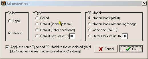

    - Na het loslaten van je muisknop krijg je de kitproperties te zien. Hier stel je het template type in, wideback (WE9) of narrowback (uitgelegd in IV). Er staan nog andere types en opties bij maar laten we het voorlopig hier bij houden. Druk op OK en je kit wordt geimporteerd in de 0_text.afs. Als het gelukt is zal je zien dat de andere delen van die kit (short & socks) ook aangepast zijn met jouw kit.
    Dat wat betreft importeren van kits via GGS. Moeilijk is dat dus niet he.

    Nu je het teamnummer weet is het makkelijk m te impprteren via kitserver, prepareer de transparancy in GGS (XI) en save je bmp met het juiste kitnummer in de juiste teamfolder. Het enige wat je dan nog moet doen is een attrib.config schrijven met het collartype & 3D model.
    Onthou deze vuistregel voor de 3D models :
    Wideback kits : Model 0
    Narrowback kits : Model 8
    Je kan hier enorm over uitbreiden, maar zelf heb ik voor de Jupiler patch voor 90% model 0 gebruikt.

    3de tutorial : Kit importeren via kitserver.
    Je vertrekt van een afgewerkte kit in Photoshop (met layers), je bereidt ze voor in GGS en je saved je bmp. Dan schrijf je de nodige attrib.cfg zodat kitserver de eigenschappen van die kit herkent en toepast.
    Kit importeren via kitserver (11mb - 6min 41sec)
    Unzippen en de htlm file dubbelklikken.
    In de tutorial komt een link voor naar een lijst met de 3D models, maar om één of andere reden werkt die link niet in video als je hem aanklikt. Daarom gef ik hem voorlopig hier mee : http://forums.evo-web.co.uk/showthread.php?t=27981
    *edit : de link werkt wel maar je moet naar de site gaan om je flashsettings te veranderen en "allow always" aanvinken, dan de site refreshen en de tutorial heropstarten, vanaf dan werken de URL's.

    Ik ben al aan tijdje bezig aan de volgende tutorial : het tekenen van de patronen en designs en de kunst om doorlopende patronen mooi te laten aansluiten. Het is niet makkelijk om uit te leggen. Die tutorial gaat al een stuk groter zijn... ik zit nu al aan 20min en ik heb alleen nog maar het shirt besproken.
    Ook een hoofdstuk over het hergebruiken van bestaande patronen (overtekenen in feite) waar vooral de pen of bezier-tool besproken word.
    Dan nog een tutorial over logo's bewerken en plaatsen, de kraag, importeren van Kitnummers en shortpallets via kitserver en GGS en diverse technieken om uw kit een textiel-look te geven. (naden, blinkende look, enz...)
    Ik hoop dat ik dan een medewerker vind om mee te werken aan de kits voor een eventueele PES6 JPL patch want ik ben niet meer van plan om er alleen aan te werken.

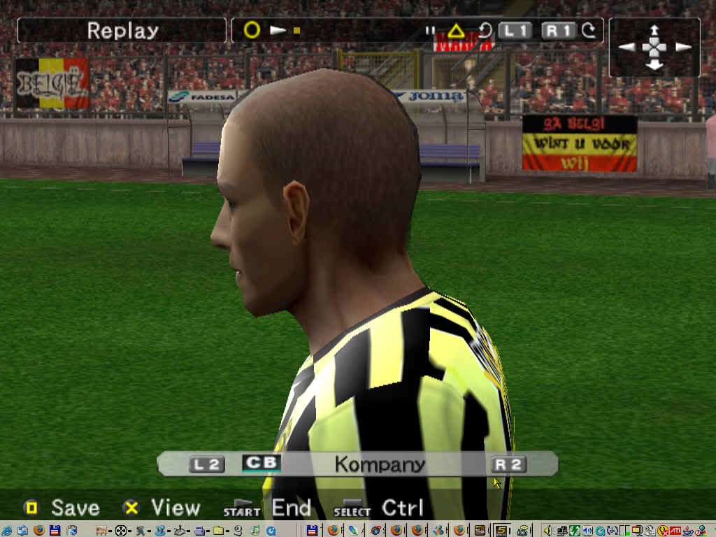

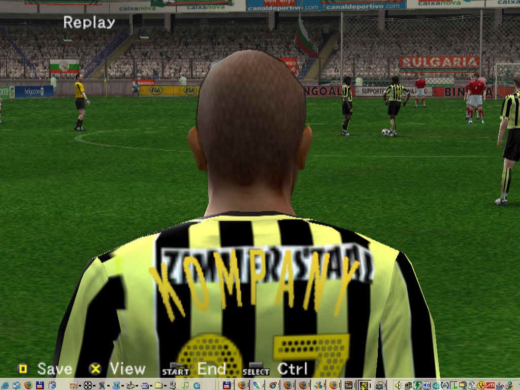

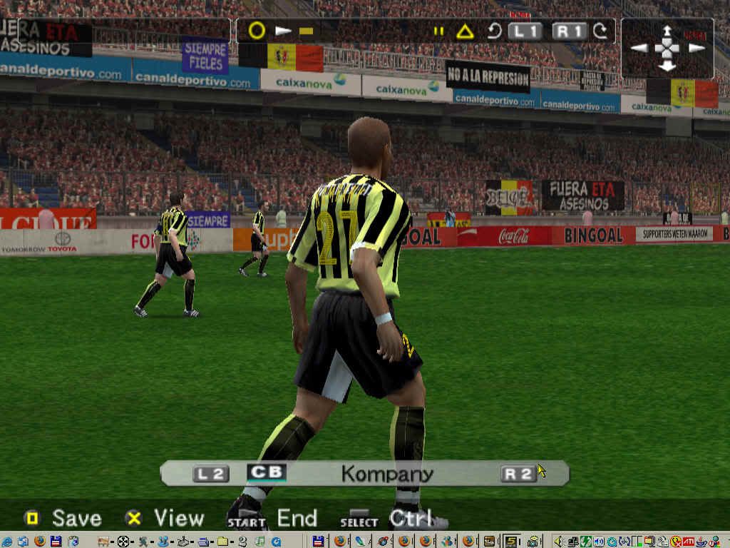

    Kompany bij Lierse waarom?
    PSN: Private90
    TRC Member Since 13-11-2005
    Blanco's Avatar
    07/10/02
    thuis achter mijne PC
    9,530
    6/114
    das maar een voorbeeld he, ik heb het anderlecht shirt vervangen door dat van Lierse.
