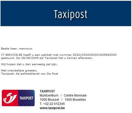

    1 dag na de betaling van mijn bestelling bij it-service, krijg ik een leuk mailtje binnen check maar:

    heb pakje ontvangen en begin er zo snel mogelijk aan. dus een van dees een kleine update
