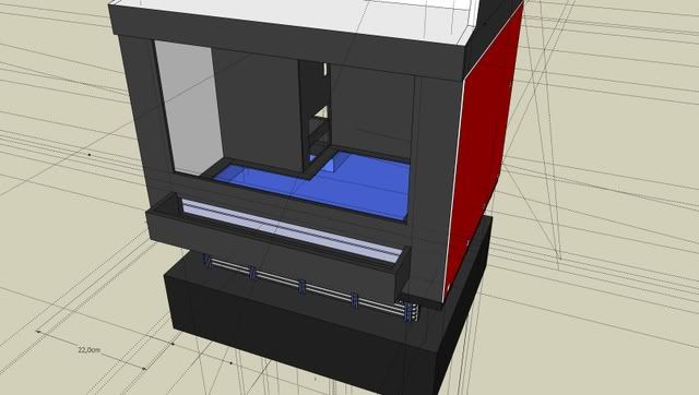

    Aangezien de buitenkant zal worden afgewerkt worden met plexi, moet ik die plexi ook vastmaken op een manier. K’heb gekozen voor slotbouten.
    Aan de binnenkant heb ik enkele zaagsnedes gemaakt waar de verschillende delen in kunnen schuiven.
    Een bodem gezaagd - van 2mm mdf – waar nog gaten in zullen komen zodat je het plexi reservoir eronder kan zien.
    Hier zie je wat ik bedoel met dat bodem gedoe:
    “ Nog een voorbeeldje in sketchup: het blauwe is het reservoir, het rode moet de plexi voorstellen.”
    Bodem en moederbord plaat.
    Het reservoir loopt onder het paneel van het moederbord. Daarom heb wat hout weggezaagd met een figuurzaagje.
    Beetje precisiewerk, maar het loont uiteindelijk wel de moeite.
