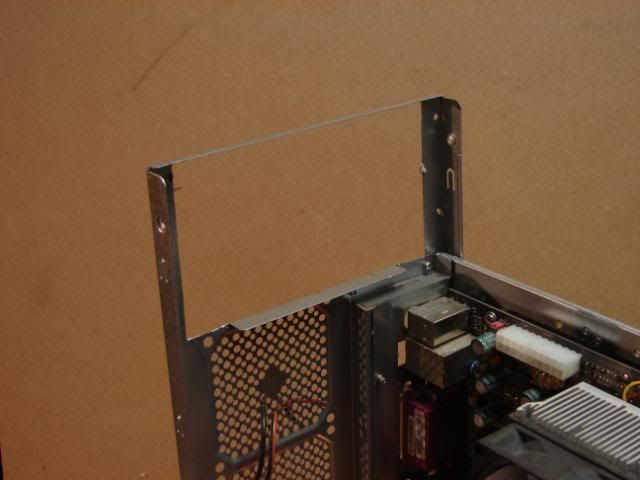

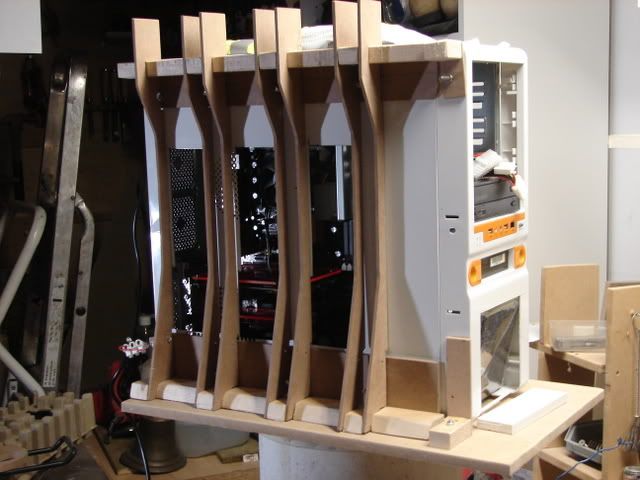

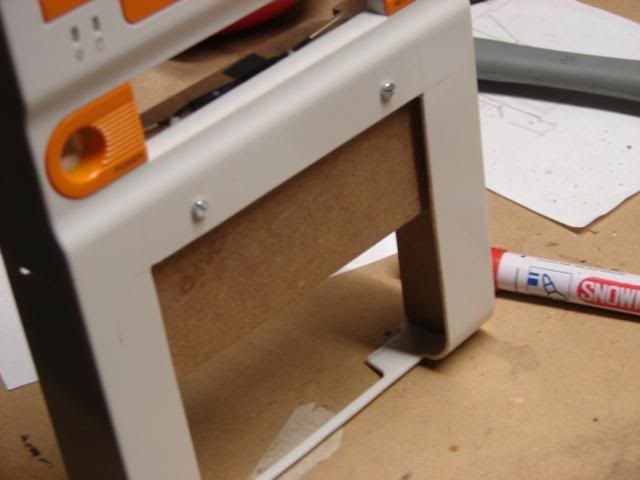

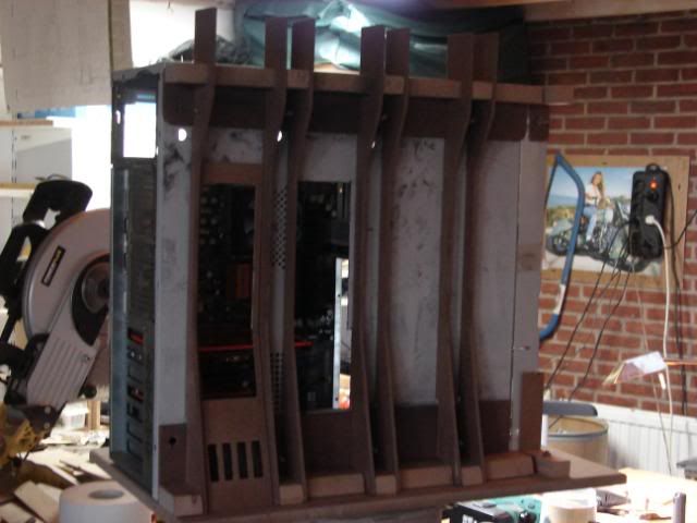

    Update 9: De zijkant (deel 3)
    Ik heb nog even de Dremel® ter hand genomen en mijn windows eruit gezaagd.
    Ik heb er nu eens een filmpje van gemaakt (van het dremelen zelf).
    Hier heb je dan 2 windows uitgezaagd:
    http://i183.photobucket.com/albums/x...N/DSC02752.jpg
    http://i183.photobucket.com/albums/x...N/DSC02751.jpg
    En dan nadien het derde ook maar:
    http://i183.photobucket.com/albums/x...N/DSC02768.jpg

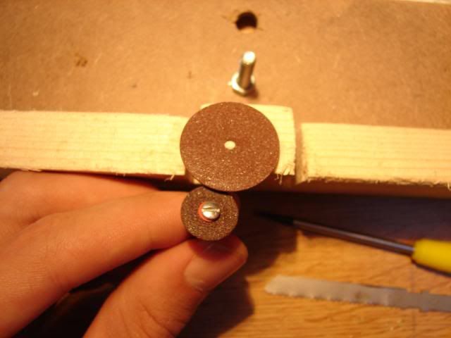

    De dremel schijfjes van de aldi zijn niets waard heb ik ondertussen al ondervonden…
    In vergelijking gaan ECHTE dremel schijfjes wel 3x langer mee. Maar goed, ze zijn goedkoop en dan mag ik wel eens iets meer vervangen.
    (na een 20tal centimeter dremelen: )
    http://i183.photobucket.com/albums/x...N/DSC02748.jpg

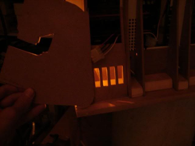

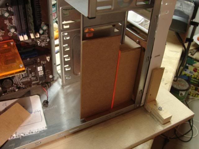

    Met het vierde window wordt iets speciaal gedaan, dit omwille dat je anders toch gewoon tegen je bays aankijkt.
    Omdat er licht in de ruimte komt vanonder (…wordt direct duidelijk) moet ik een afscheiding maken om het licht tegen te houden. Dit doe ik door een simpel balkje waarop dus een plaatje komt te liggen.
    http://i183.photobucket.com/albums/x...N/DSC02758.jpg

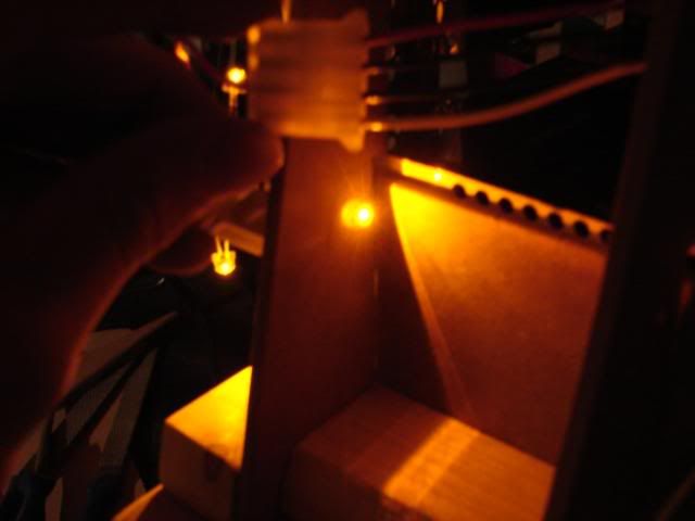

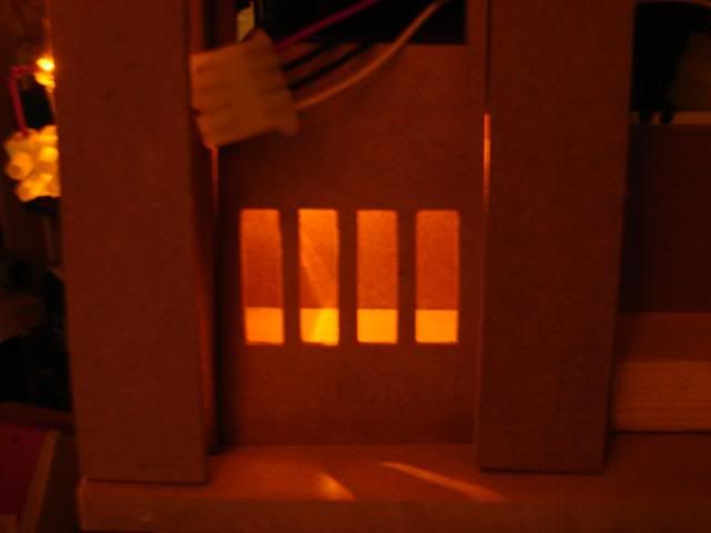

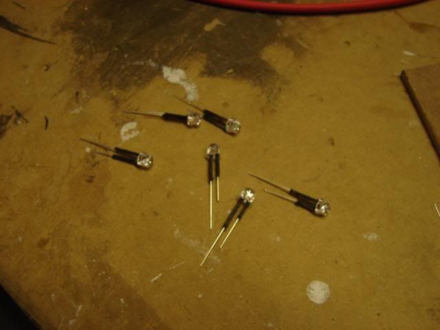

    Omdat ik wil weten of de belichting goed zal zijn heb ik nog een test gedaan.
    Eerst heb ik een 120° oranje LED wat geïsoleerd zodat het vastzit in “de houder”. Maar toen heb ik de rest van de zijkant ook maar in eens gemaakt:
    http://i183.photobucket.com/albums/x...N/DSC02761.jpg
    Aangesloten (simpel) op de voeding… Ze werken !
    De wonderen zijn de wereld nog niet uit ^^ . Zo zit ie dus in het hout:
    http://i183.photobucket.com/albums/x...N/DSC02766.jpg
    En dit is met het plaatje ervoor:
    http://i183.photobucket.com/albums/x...N/DSC02764.jpg
    http://i183.photobucket.com/albums/x...N/DSC02762.jpg
    Gaat dus goed… zo komen er uiteindelijk 2 LEDs per zuil. Voor een mooie belichting.

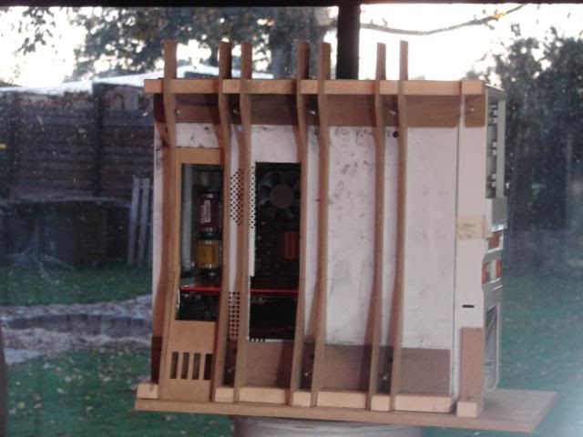

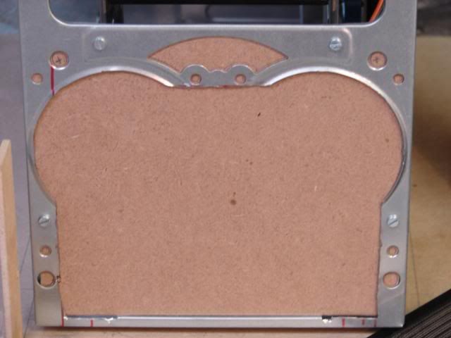

    Update 10
    Ik weet dat ik een gekke manier van werken heb, maar ik ben eenmaal gek

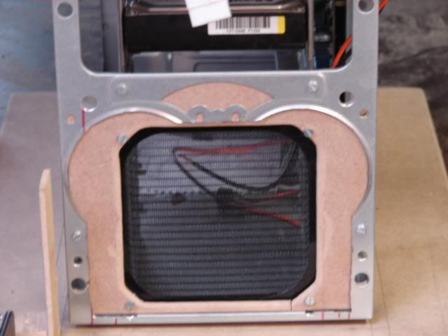

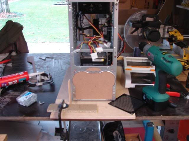

    Ik ben op dit moment de zijkant aan het vastplakken/schroeven/… maar elk stukje moet apart worden geplakt en gedroogd eer dat ik het volgende stukje kan doen. Dan zit ik nog met het probleem dat ik mijn LEDs goed moet wegwerken enzo.
    Daarom begin ik nu al aan de “AiRiN” zoals ik het ga noemen :d (staat maar gewoon voor AIR Intake voor diegene die het niet begrijpen )
    Het metalen frame heb ik weggeslepen en zo ontstond er een groot gat. Ik heb een Antidust filter dus die moet ik ook ergens aan bevestigen.
    Manier van werken:
    http://i183.photobucket.com/albums/x...N/DSC02780.jpg
    http://i183.photobucket.com/albums/x...N/DSC02781.jpg
    Zo komt de Antidust van AcRyan ervoor of erachter:
    http://i183.photobucket.com/albums/x...N/DSC02782.jpg
    (besluit genomen ) …er achter dus:
    http://i183.photobucket.com/albums/x...N/DSC02784.jpg
    Dan heb ik “de garagepoort” vastgeschroefd met 2 moertjes (en een rubbertje daartussen).
    http://i183.photobucket.com/albums/x...N/DSC02787.jpg
    http://i183.photobucket.com/albums/x...N/DSC02786.jpg
    Dat was vorige week …
    Vandaag heb ik dan de LEDS op de zijkant geïnstalleerd en verder gewerkt aan de “AiRiN”
    de binnenkant afgewerkt:, zie ook de 2 oranje LEDs bovenaan.
    http://i183.photobucket.com/albums/x...N/DSC02788.jpg
    http://i183.photobucket.com/albums/x...N/DSC02790.jpg

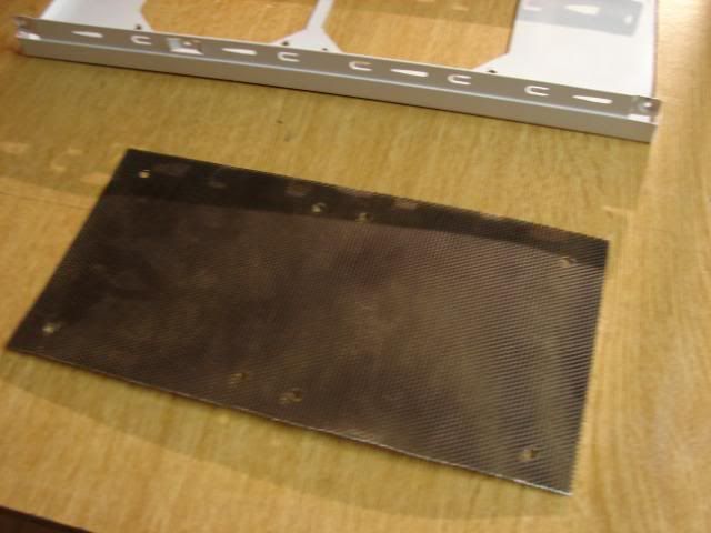

    UPDATE 11 Vervolg
    Ik heb weinig tijd gehad omdat ik veel schoolwerk had en veel tijd heb vrijgemaakt voor activiteiten in onze buurt. Halloween was dit jaar ook weer geweldig en ik heb zelfs mensen aan het wenen gebracht ……. Oooooh , (ik had dan ook wel een harig weerwolven pak aan )
    Dat hebben we dan weer gehad, verder met onze mod dan ^^

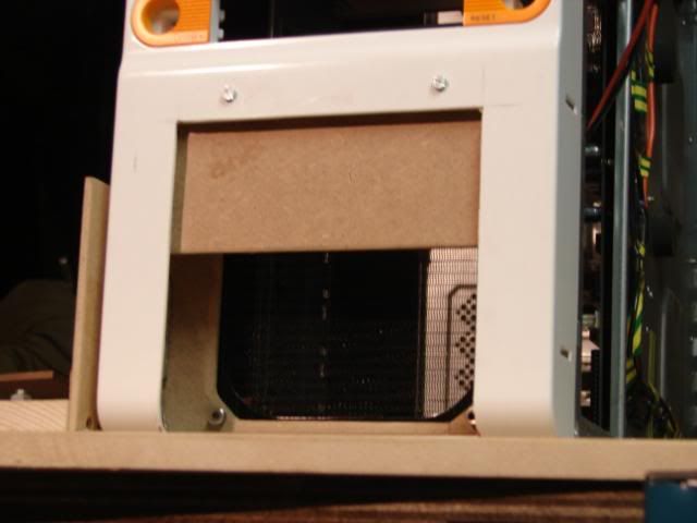

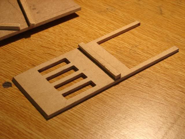

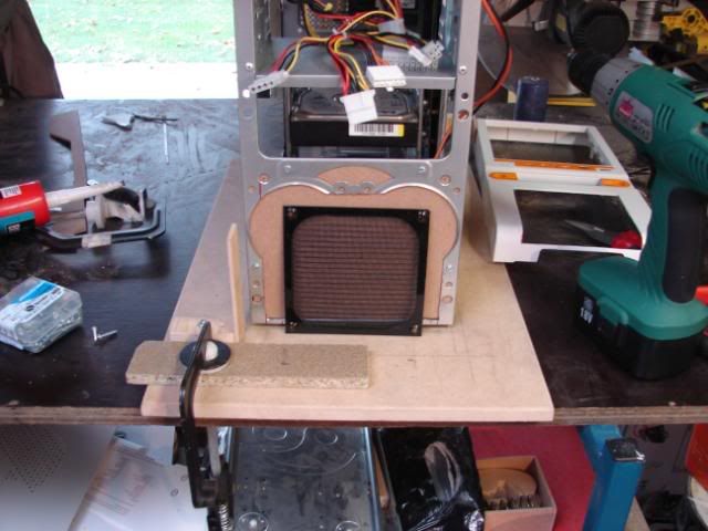

    Achter de antidust (zie vorige update) zal een FAN komen die de lucht aantrekt. Ik maak ook een soort van “buis” waar de lucht dan door gaat komen zodat de lucht correct binnenkomt.
    Eerst de bevestiging gemaakt, op 4mm oranje UV plexi van IT-service.
    http://i183.photobucket.com/albums/x...5/DSC02791.jpg
    De fan er op gezet, afgetekend en gezaagd.
    http://i183.photobucket.com/albums/x...5/DSC02792.jpg
    http://i183.photobucket.com/albums/x...5/DSC02793.jpg
    http://i183.photobucket.com/albums/x...5/DSC02794.jpg
    Een deel van de vierkante “buis” gemaakt:
    http://i183.photobucket.com/albums/x...5/DSC02797.jpg
    De fan komt er dan zo op:
    http://i183.photobucket.com/albums/x...5/DSC02798.jpg
    En daar komt dan weer een verlenging aan (met wel ander stuk hout dan op de foto natuurlijk)
    En ik denk dat er dan nog een Ledje inkomt om het te belichten.
    http://i183.photobucket.com/albums/x...5/DSC02799.jpg
    Niet geweldig veel gedaan maar de school begrijpt het nut van VAKANTIE niet echt. In plaats van RUST geven ze 2 boeken mee en een stapel huiswerk

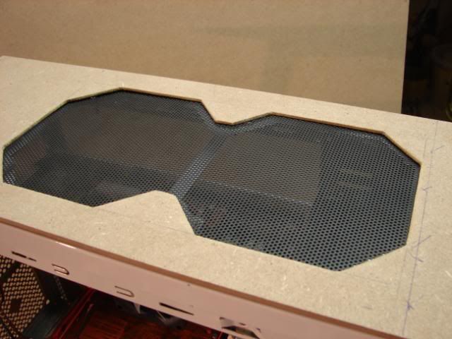

    De bovenkant wil ik in één keer afwerken. Daarom heb ik even de moeite genomen dit te doen.
    Zo kan ik afmetingen nemen van andere objecten want anders zit ik vast.
    Eerst heb ik een plannetje ontworpen om 240 grill mogelijk te maken boven de case.
    Dit doe ik door de voeding verder uit de case te laten steken.
    Eerst een breder gat geboord voor de voeding door te laten komen:
    http://i183.photobucket.com/albums/x...N/DSC02811.jpg
    Vervolgens afmetingen gemaakt, hoe de positie van de andere onderdelen dan zal komen.
    En de voeding erin. Hij past juist, heeft praktisch geen afwerking nodig maar ik ga er toch nog een profiel tegen maken.
    http://i183.photobucket.com/albums/x...N/DSC02810.jpg

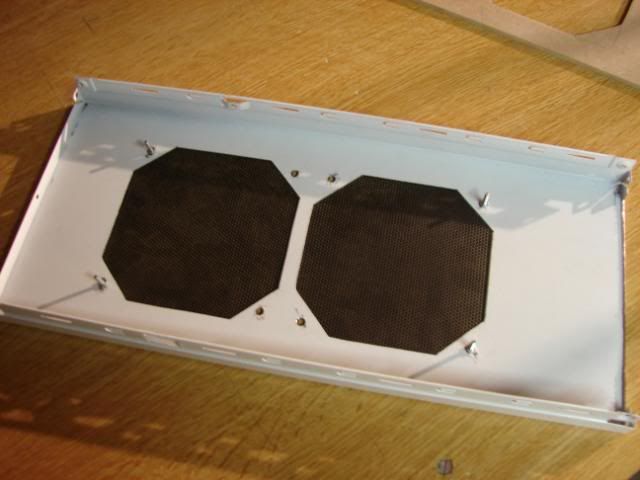

    Afmetingen voor 240 mm custom radgrill. …… En uitgezaagd, geveild en afgewerkt.
    http://i183.photobucket.com/albums/x...N/DSC02815.jpg
    Daar komt dan de meshX over die ik bij IT-Service heb gekocht.
    http://i183.photobucket.com/albums/x...N/DSC02817.jpg
    http://i183.photobucket.com/albums/x...N/DSC02813.jpg
    http://i183.photobucket.com/albums/x...N/DSC02814.jpg
    En daar komen dan natuurlijk FANs onder te hangen -- 2x 12L fans van Arctic cooling
    http://i183.photobucket.com/albums/x...N/DSC02816.jpg
    Daar komt dan als afwerking een houten plaatje over. Eerst een verdieping gefreesd in het hout.
    http://i183.photobucket.com/albums/x...N/DSC02818.jpg
    Resultaat:
    http://i183.photobucket.com/albums/x...N/DSC02809.jpg
