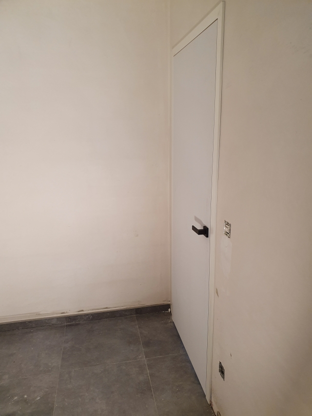

    Vorige week de binnendeuren geplaatst, was eigenlijk een plezant jobke. De "onzichtbare" deuren was zelfs een makkie.
    Beneden gekozen voor de "onzichtbare" deuren, ik wou dit eerst doortrekken over alle verdiepingen, maar dan werd de prijs wat teveel. (moest 13 deuren hebben). Vanaf 1ste verdiep worden het dan A frame deuren, zijn ook strak afgewerkte deuren, waarbij het deurblad gelijk loopt met de omlijsting. Verder zitten daar dan ook uiteraard verborgen scharnieren op, magneetslot,.. het feit dat de omlijsting en kader uit 1 stuk bestaat, maakt het ook allemaal strakker, omdat je nergens naden ziet. enigste naad dat je ziet is die bij de 45° hoek van omlijsting (zijkanten en bovenkant zijn afzonderlijke delen). Maar daar ga ik met houtvulling over en nadien wordt dat geschilderd, deze worden ook samengedrukt door een soort plug.
    Heb de deuren besteld bij een lokale schrijnwerker, die alles al op maat had gemaakt. Ik moest dan enkel alles opmeten en de deuren nummeren, hij maakte dan de deuren voor die maten, met de nummer op de deur. Deze dan gaan afhalen en in mekaar gezet en dan juiste nummer in het juiste deurgat plaatsen. Kader plaatsen, opspannen, deur erin hangen en dan alles pas zetten, alles staat pas, dan gewoon het kader vastzetten.
    De "onzichtbare" deuren was veel makkelijker, omdat het frame voorzien was om deze te regelen via inbus en L ijzer bijzaten die je plaatste zodat het frame al haaks stond. Feit dat het nog eens uit metaal bestond, maakt het ook makkelijker. Was gewoon metalen frame in mekaar steken, in deurgat plaatsen, alles pas zetten (waren inbus schroeven die je als afstandhouder kunt gebruiken in het frame) en vastboren in de muur, nadien met pur afwerken.
    Moet enkel nog rond het kader, de bestaande bezet eraf halen (strook van 10cm), zodat deze proper aan bezet kan worden.
    De deurbladen zijn 211,5cm op 83cm.
    A frame deuren

    uw invisibles zijn met alu-frame dus ipv bv ruberwoodkader?
    wat zijn de prijzen die je betaald hebt, met DHZ plaatsing, eens benieuwd tov geplaatst, die ken ik vrij goed

    Quote Originally Posted by SIO View Post
    Frame bestaat inderdaad uit alu. Dit zijn de X1 varianten, de verkoopster kwam eerst met de X40 variant af, deze is goedkoper en wordt enkel verkocht voor DHZ (hun plaatsen deze nooit en doen dat ook niet als je het zou vragen). Maar als ik keek naar de technische tekeningen vond ik die niet zo goed, dus wilde ik liever de X1
    Xinnix X1 koste me €475 per deur.
    Xinnix X40 zou me €398,5 per deur kosten.
    Wat zit daar dan in.
    -deurblad (Tubespaan 2115X830 )
    -het frame uiteraard
    -rubber slagafdichting
    -regelbare onzichtbare scharnieren
    -magnetische slot
    -stuk van de deur afhalen voor EPB
    -alles wat eigenlijk diende te gebeuren en je nodig hebt, buiten de klink.
    Om 1 X1 deur te plaatsen vroegen ze €160, maar omdat het meerdere waren was het lager, maar die prijs weet ik niet. Pakt dat je er €100-120 moet bijtellen om het door hun te laten plaatsen.
    Ik heb ook nog bij een ander geweest voor blokdeuren, daar was het frame wel volledig uit hout.
    Hier vroegen ze €400 voor en €90 voor plaatsing.
    Maar blokdeuren vind ik uiteindelijk niet mooi, alsook is die afwerking niet proper achteraf vind ik.
    Al de prijzen zijn excl BTW

    wel zeer goeie prijzen voor die xinnix deuren, ik kreeg daar overal prijzen van 700 EUR per stuk voor zonder plaatsing.
    Onze blokdeuren (thys) waren wel merkbaar goedkoper, rond de 280 EUR btw in.

    Inderdaad zeer scherpe prijzen voor xinnix deuren. Daar zou ik ze ook voor nemen.
    Ben nog altijd fan van anyway Doors. Maar dat is onbetaalbaar.
