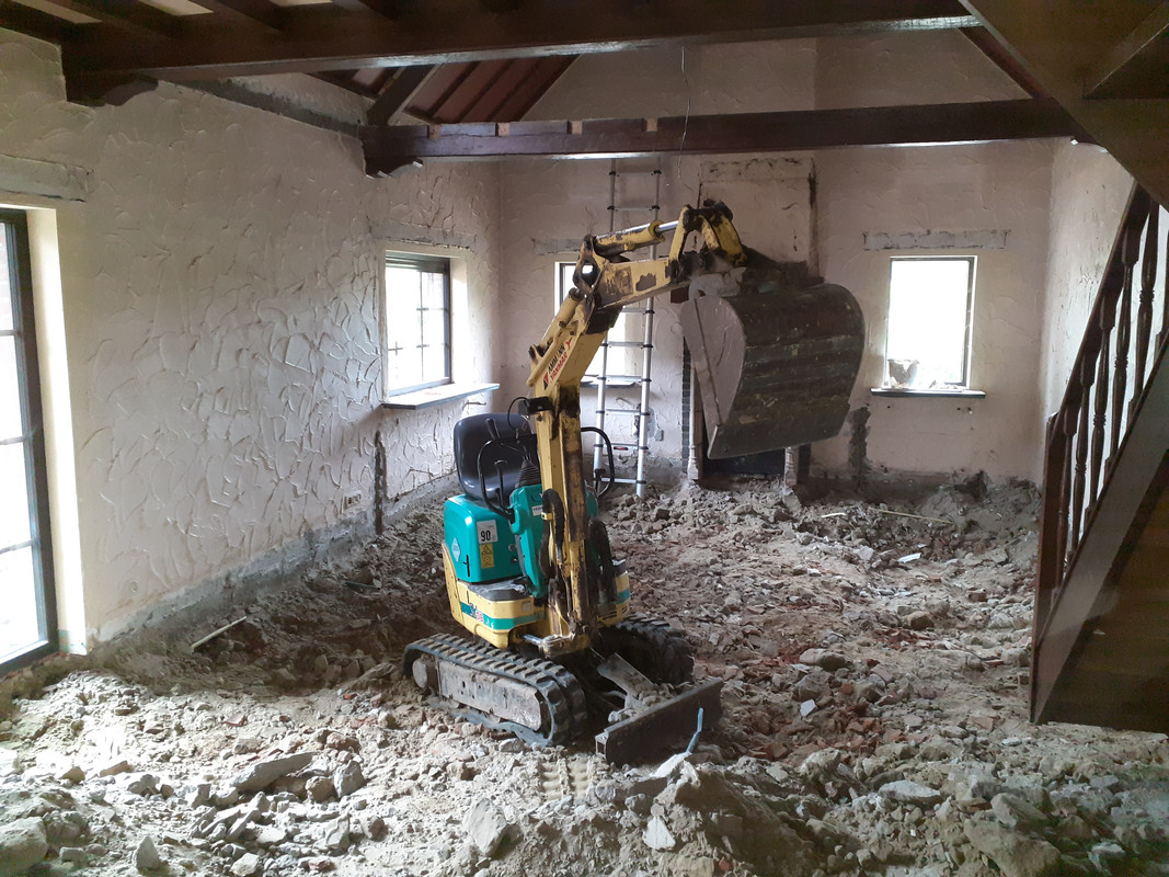

    stungunner's Avatar
    24/08/10
    Scheldewindeke
    3,008
    31/378
    Ik laat ook beton gieten hoor, is +-10m³, heb echt geen zin om dat zelf te draaien. Gewoon de betoncentrale laten komen en zelf met 4 man het vlak trekken.
    Hebben nu quasi alle vloeren en zavel waar nodig eruit, zitten met heel veel oneffenheden (is woning van begin jaren 70, maar oorspronkelijk stond er een hoeve van 1773, dus we vinden overal bakstenen funderingen, putten, beton daarover gegoten,... Enfin, tis niet simpel, geen enkele kamer is gelijk.
    In de leefruimte en inkom zit geen beton, daar hebben we +-35cm, gaan dus 15cm beton gieten met onderwapening op een doek, dan 10 à 12cm isolatie (twijfel om eerst platen te leggen bv van 6cm dik en dan gespoten PUR van 6 of 8 dik daarover of meteen 12 of 14cm gespoten PUR) en dan 7cm chape met vloerverwarming in.
    In de nachthal en slaapkamers varieert de hoogte van 8cm (klein stukje in de nachthal waar we enkel chape zullen voorzien) tot 15cm, meestal met beton of heel harde chape onder. Daar gaan we eerst een laagje stabilisé aanvullen en aanstampen als nivellering, dan al dan niet een doek (eventueel enkel aan de randen), daarboven 3cm PIR platen, dan 3cm gespoten PUR en dan 7cm chape met vloerverwarming. De PIR platen dienen dan eigenlijk als vochtbescherming. De 6cm is omdat je vanaf die dikte premies krijgt.
    Man ik ga blij zijn als die beton ligt, nu was het echt uitbreken en sleuren, echt een serieus vuil gedoe, hebben een paar containers zo buiten gedragen, ben het beu nu
    Zo zag de living er vorige week uit
