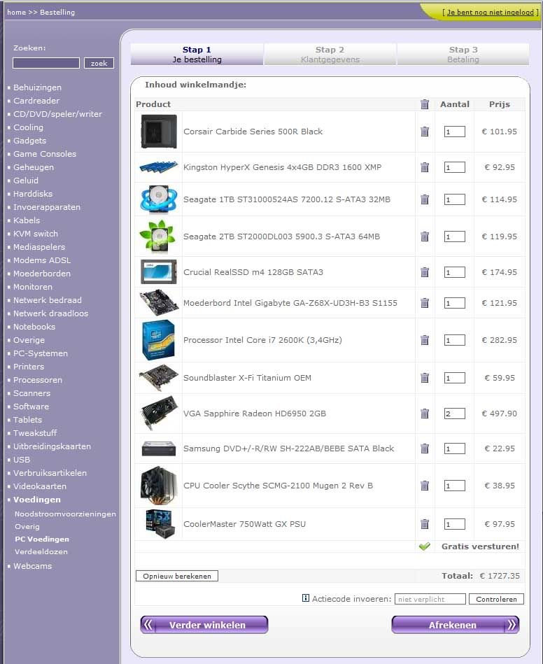

    Super Game pc -- dringend advies nodig
    Waarvoor dit systeem zal dienen:
    Ik wil met het systeem HD youtube movies maken die van uitstekende kwaliteit zijn (met het programma Sony Vegas - dit programma heb ik reeds)
    Het enigste spel dat ik zal spelen is: Star Wars the old republic (de bedoeling is dat dit spel dus op de SSD schijf komt te staan, samen met Windows 7)
    Met Playclaw zou ik ingame footage recorden, om nadien te bewerken in Sony Vegas. De ingame footage recordings, misschien best op een interne schijf?
    Verder is het de bedoeling dus dat ik terwijl ik Star Wars the old republic speel ga livestreamen en ook gebruik maak van een soort van webcam (ik heb vernomen dat de sound wel belangrijk is wanneer ik spreek, geen idee hoe dit in zijn werking gaat of wat hiervoor het beste is) -- deze webcam of dergelijke heb ik niet, dus dit zou ook in het systeem moeten zitten. Want ik ga mezelf ook recorden en in de livestream in verwerken (mits gebruik van Chroma key <groene achtergrond>)
    Een paar mensen die ik ken hebben me aangeraden om te gaan voor een systeem waarbij rekenkracht (i7 2600K), en een super grafische kaart 6950 2GB x 2 (crossfire) of iets dergelijks of beter, gekoppeld aan 16GB ram 1600DDR3. Dit alles zou normaal, volgens men vrienden, voldoende moeten zijn voor men noden. Nu weet ik niet of een goede geluidskaart ook nodig is om goed geluid op te nemen (voor de livestream)
    Ik gebruik nu een externe HD schijf van 1,5TB die ik gebruik voor men opslag, maar ik verneem dat ik best een interne neem voor minder framedrops?
    Een aantal voorbeelden hiervan:
    http://azerty.nl/winkelmandje/winkel...egen=1&product[458155]=1&product[364091]=1&product[436585]=1&product[386138]=1&product[433238]=1&product[434468]=2&product[468374]=1&product[7517]=1&product[441437]=1&product[394013]=1
    http://i172.photobucket.com/albums/w...w/lijstje2.jpg
    Nu wat ik wel er graag zou bij hebben is een goed scherm, ik heb hier nog een scherm staan, 22" maar die kan geen HD aan. Dus die zou ik willen gebruiken als 2de scherm.
    Maar een scherm is dus ook nog iets wat ik er toch hoop bij te hebben.
    Mijn budget is flexibel, dus indien mogelijk een aantal verschillende setups te maken waaruit ik dan men keuze kan maken. Liefst wel telkens met het volgende in het achterhoofd:
    Goede rekenkracht/ SSD kaart/ super grafische kaart die het beste werkt met Star Wars the old republic (dus de beste config hiervoor)/ een HD scherm.
    Max budget is 1800€.
    Ik had gekeken op Jaha.be om dit systeem samen te stellen, maar ik vraag me af of er betere plaatsen zijn? Prijs / kwaliteit/ Service zijn natuurlijk de key. Ikzelf ken niets van overclocken & wil hiermee dan ook niets doen.
    De configuratie zou ik het liefste laten in elkaar steken door de "shop" zelf waar ik het koop.

    Ik zou inderdaad een andere voeding nemen. Die GX voedingen zijn niet zo denderend.
    Qua grafische kaart zou ik één HD7950 steken om te beginnen, en als dit niet voldoende zou zijn pas een tweede bijsteken. Zo'n kaartje is zo'n 50% sneller dan een HD6950, maar dit kan dankzij een overclock al snel 80% worden, deze HD7xxx kaartjes zijn zeer makkelijk over te clocken. Dan zit je voor zo'n 400 euro al zeer dicht bij de performance van 2 HD6950's, maar dan met één kaart.

    Quote Originally Posted by phate_13 View Post
    Aah super want ik dacht dat 2x 6950 beter zou presteren, en dit werd me dan ook aangeraden.

    phate_13's Avatar
    08/10/03
    9,487
    89/276
    Quote Originally Posted by glennvdz View Post
    2 HD6950's zijn ook performanter. Maar als je je HD7950 zou overclocken wordt het verschil wel zeer(!) klein.
    En ga met zo'n budget voor een kwalitatieve ssd en voeding. Dus niet Agility en ModXstream.

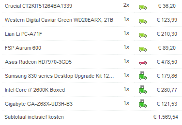

    Ik zou toch willen gaan voor een HD 7970 van Sapphire, een I7 2600K, 16GB ram, een Intel SSD.
    Iemand die hier een systeem kan rond bouwen?
    Waarom vraag je nog advies als je nadien toch maar gewoon alles in de wind slaagt en voor je eigen keuze gaat? Als je niet open staat voor de dingen die je aangereikt worden, bestel dan gewoon je PC met de onderdelen die jou het best lijken.

    Quote Originally Posted by Zarnikon View Post
    Waarom een case van 210 euro ?

    glennvdz's Avatar
    30/04/08
    Affligem
    344
    PC case: Coolermaster 690 II Advanced USB 3.0 zwart zonder voeding
    CPU: Intel Core i7 2600K Quad Core 3.4Ghz 8MB socket 1155
    CPU cooling: Thermalright HR-02 Macho AMD/Intel CPU cooler
    Motherboard: Gigabyte GA-Z68X-UD3H-B3 socket 1155
    Memory 1: Corsair Vengeance LP 2 x 4Gb DDR3 1600Mhz CL9
    Memory 2: Corsair Vengeance LP 2 x 4Gb DDR3 1600Mhz CL9
    Harddisk 2: WD 2 TB Caviar Green 64Mb WD20EARX SATA3
    Solid State Disk: Intel 320 series 120Gb SSD 2.5inch SATA3
    Grafische kaart 1: ATI HD7970 3Gb DDR5 PCI-express
    Optical Drive 1: LG GH22N70 22x DVD-RW Dual Layer zwart SATA
    Voeding: Corsair TX850M 850W modulaire voeding
    Operating system: Microsoft Windows 7 Home Premium 64bit OEM NL
    totaal: €1814.00
    Dit is het systeem dat ik in gedachten heb, op dit moment.
    Enige opmerkingen of suggesties nog?

    phate_13's Avatar
    08/10/03
    9,487
    89/276
    Quite nice, al zou ik voor zo'n high-end setup persoonlijk ook een meer high-end ssd en case nemen.
    Bwa ja, ik wou het nog deftig houden qua prijs.
    Bedankt voor de reacties hier! +1
