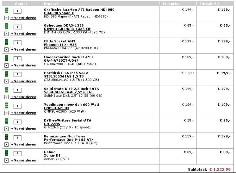

    Ok, nog één keer voor de zekerheid:
    http://i3.photobucket.com/albums/y71.../Blablabla.jpg
    Hierbij heb ik niks meer nodig? (ik heb hier nog een cd van XP liggen en neem aan dat de installatie gewoon vanzelf begint als je die in een systeem steekt zonder besturingssysteem?)
    Mette2's Avatar
    23/04/06
    8,795
    11 (100%)
    26/29
    Systeem is goed, die geluidskaart heb je in principe niet nodig aangezien er een audiochip op het moederbord zit die goed genoeg is.
    EDIT : als je toch nog ruimte hebt in je budget, waarom geen OS erbij kopen met upgrademogelijkheid naar Windows 7 :
