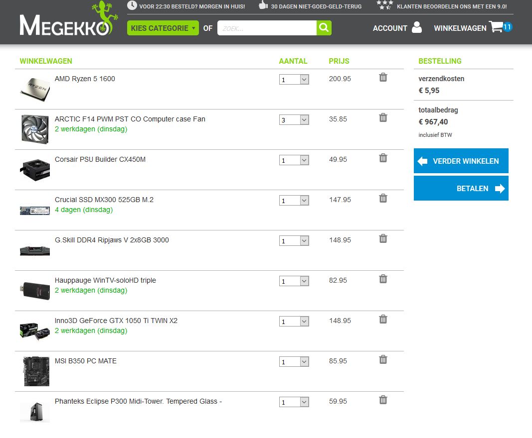

    Mijn huidige syteem is ondertussen 10 jaar. Eens tijd voor iets nieuws dat een tijdje meekan. Ik heb nogal veel dingen tegelijk open en dan kan het syteem niet altijd meer mee.
    Spellen speel ik zo goed als niet meer maar als ik toch iets zou spelen zal het wel COD zijn.
    Dit heb ik momenteel bij elkaar gesmeten https://www.dropbox.com/s/f8p4q3uoqc2pm64/PC.JPG?dl=0
    Van mijn oud systeem neem ik nog een 1TB dataschijf mee naar het nieuwe systeem.
    Is die voeding sterk genoeg?
    In het oude systeem zit een interne tvkaart. Bij de nieuwe heb ik geopteerd voor een USB TVkaart. Heeft hier iemand ervaringen mee? Zou ik toch beter voor een interne kiezen?
    Aankoop is voorzien ergens einde november.

    Ziet er zeker goed uit. Maar je kan zeker nog wat besparen op een aantal onderdelen als je de goedkopere versies kiest.
    Die 1600X is helemaal niet nodig. Met de 1600 kom je zeker toe, plus die stock koeler van AMD is heel deftig. En ze overklokken toch allemaal even hoog.
    http://easycaptures.com/fs/uploaded/1185/5264495866.jpg
    Heb ook de case aangepast naar een betere, die Corsair case is niet zo schitterend. Die bestaat voornamelijk uit heel goedkope materialen, wat qua stevigheid niet echt schitterend is.
    Phanteks heeft net een nieuwe Eclipse versie uitgebracht, nl. de P300, de kleine broer van de P400, dus.
    Qua voeding zit je zeker goed, 450W is meer dan voldoende.
    Al de rest van de onderdelen heb ik aangepast voor goedkopere vesies, zoals de GPU, RAM, fans en moederbord.
    Ik zou geen Gigabyte moederbord kiezen, die hebben redelijk wat stabiliteitsproblemen.
    Met die TV kaart kan ik je niet helpen, daar heb ik geen ervaring mee. Maar lijkt me hetzelfde als die interne.

    Merci voor de hulp. Ik heb alles aangepast naar je aanbevelingen. Ik had voor het Gigabyte moederbord gekozen omdat ik in mijn huidig systeem een Gigabyte had gestoken en daar ben ik wel content van.
    Ik had voor de 1600X gekozen omdat die standaard hoger geclockt staat dan de 1600. En ik wou daar meteen een andere koeler opsteken dus de standaard koeler had ik dan niet nodig gehad. Maar als die standaard koeler goed genoeg is dan laat ik het zijn. Overclocken heb ik mij nog nooit mee bezig gehouden.

    Np, die Gigabyte bordjes hebben redelijk wat problemen op AM4 socket. Weet niet exact dewelke, dus ik raad voor de zekerheid een bord aan waar ik al wat ervaring mee heb.
    Die 1600 is eigenlijk snel genoeg voor alles te draaien.
    Die stock koeler is zeker goed genoeg voor zelfs de hoogste overklok te halen en nog een deftige temperatuur te houden ook.
