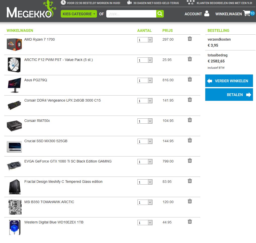

    Moest ik een deftig budget hebben, zou ik zoiets kiezen.
    http://easycaptures.com/fs/uploaded/1167/1099630196.jpg

    ja budget speelt geen rol had iets tot 3000euro in handen heb veel kunnen opzoeken zo en dat scherm 816€ zijn er reviews van en waarom die ? met dat je de 4k ook hebt goedkoper maar wss slechter dan
    9,563
    87/254
    Dat is een G-Sync monitor. Daarom dat die zo duur zijn. Maar met G-Sync krijg je geen screentearing waardoor je vlotter beeld krijgt. Plus het is ook een 144Hz scherm, wat die GTX1080Ti zeker zal draaien.
    4K, zoals ik reeds zei, is niet aan te raden. Dat vraagt veel te veel van je GPU en die technologie is nog niet op punt, imho. Plus 4K kan enkel maar 60Hz aan. Terwijl 1440p monitoren al tot 144Hz+ kunnen voor een vloeiendere gameplay.
    Een gewone 1440p monitor is goedkoper dan €800+, dat komt gewoon door die G-Sync module. Maar vind, als je toch zo'n hoog budget hebt dat je ineens een deftige bijpassende monitor moet hebben.
    Er zijn genoeg reviews van, gewoon het type op google ingeven met review erachter en je krijgt pagina's vol met reviews.
