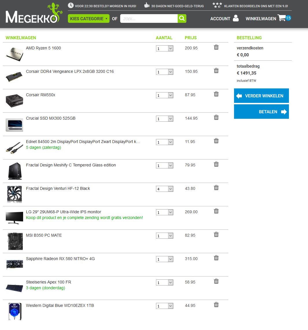

    Zo'n bord is zeker niet echt nodig. Een MSI B50 PC Mate is een heel deftig bord en kan perfect hetzelfde RAM op 3200 aan, mits BIOS update. Heb nog niet zo lang geleden zo'n systeem gebouwd met een GTX1080 en draait als een trein. En kan OC'ed worden tot 3.9-4GHz met gemak. Ook heeft die PC Mate een rgb header, zodat je deze kan uitzetten als je wil. Heb zelf ook enkel maar RGB/UV LEDstrips (UV is voor mijn UV reactieve koelvloeistof) zodat ik deze nog kan uitzetten als ik wil.

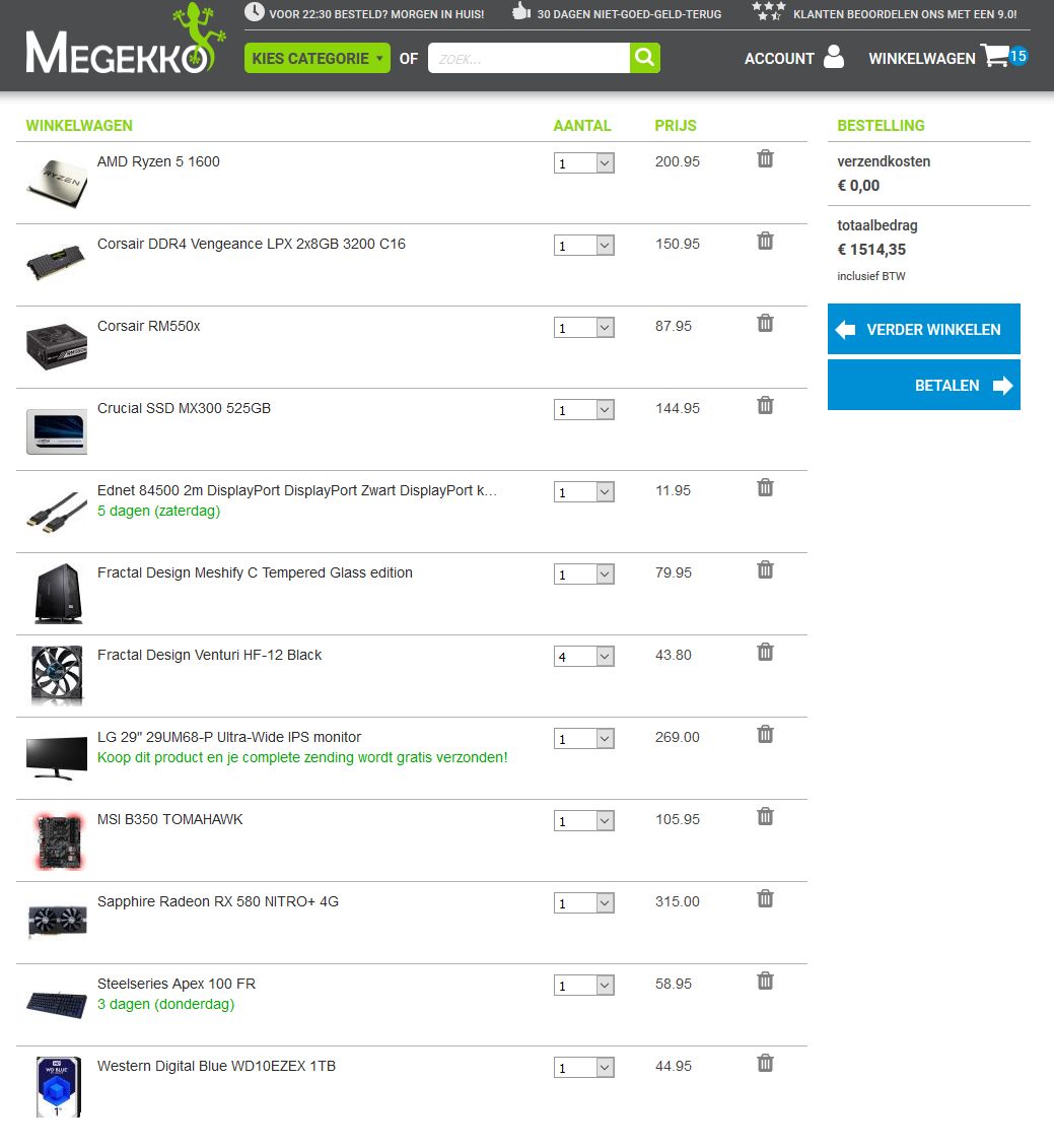

    Heb deze samengesteld.
    http://easycaptures.com/fs/uploaded/1154/6020785314.jpg
    Case is persoonlijke voorkeur, daar kan ik je niet mee helpen. Maar die Fractal Meshify C is wel een heel deftige, plaats daar nog wat extra fans bij en kan voort.
    Heb een RX580 4GB (4GB is ruim genoeg voor 1080p ultra settings), deze heeft dezelfde prijs als een GTX1060 6GB voor dezelfde prestaties en in de meeste games is de RX580 zelfs beter, gekozen en een LG IPS FreeSync monitor, heb dezelfde monitor met een AMD GPU en die FreeSync is echt een zaligheid in-game. Je gaat toch binnenkort weer upgraden naar 1440p en een GTX1070+, dus tot die tijd kan je zeker een FreeSync scherm + AMD GPU kiezen. Door die FreeSync ga je wel een langere tijd betere prestaties halen.
    Moest je toch een MSI Tomahawk bord willen, moet ik wel een beetje aanpassen. Tenzij je een beetje over budget kan.
    http://easycaptures.com/fs/uploaded/1154/6974085864.jpg
    DisplayPort kabel voor de FreeSync optie te gebruiken is niet meegeleverd.
    RGB SMD 5050 LEDstrip kan je op Aliexpress voor €4 kopen. Remote en stekker heb je niet nodig want je moederbord ondersteunt de strip d.m.v. MSI Mystic Light programma.
    https://nl.aliexpress.com/item/IP30-...724993165.html
