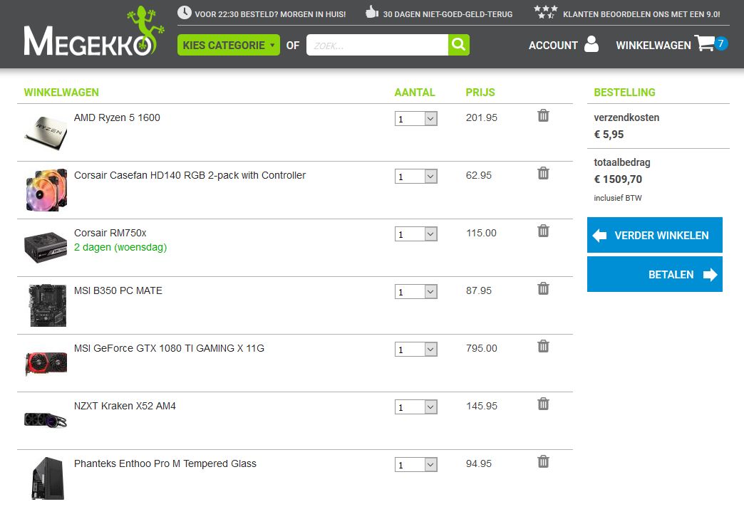

    maar uiteindelijk ken ik wel niet zoveel over processor's dus ik kan nog overhaald worden, altijd gehoord dat intel beter was maar zeker al veel goed gehoord over de ryzen's
    zelf nog eens gekeken en beetje veranderd, View capture dit is wat ik nu heb

    Geef aub info over het ram dat je hebt. Zonder dat is het moeilijk om iets te kunnen zeggen.
    Daarnaast zie ik niet direct nut voor het x bordje, behalve als je gemakkelijker wilt kunnen overklokken is dat eventueel nuttig. Normaal waren die xbordjes eerder om gekoppeld te worden met de x processor om op die manier automatisch zonder dat je iets moet doen gebruik te kunnen maken van de basisoverklok. Maar als je zelf wilt overklokken en daar een beetje moeite voor wilt doen, is dat normaliter niet nodig.
    Ook waterkoeling is niet noodzakelijk echt nodig. Zeer veel extra boven de koeling die je kunt doen met de meegeleverde luchtkoeler ga je er toch niet uithalen. Als is het natuurlijk wel efficiënter. Maar persoonlijk vind ik dat de investering van 200+€ niet waard, lijkt mij beter om dan binnen dit en 4 jaar (laatste jaar dat die AM4 die nog gesteund wordt) een andere processor te kopen. Maar jij beslist natuurlijk.

    ddr4 16 gb corsair vengeance is de ram dat ik heb, en het maakt mij niet uit dat de waterkoeling niet veel beter is ik wil het gewoon doen.

    2144, 2400, 2666, 3000 of 3200 MHz ?

    Quote Originally Posted by nico5567 View Post
    Die Ryzen's zijn voor Multicore prestaties beter dan Intel.
    Plus het is redelijk interessant voor die prijs om een 6 core te hebben. Terwijl die 7700K veel te heet wordt en maar een quad core is voor bijna €100 meer.
    Plus de Z170/270 chipset is er aan het uitgaan. Is niet echt interessant meer voor die prijs.
    De Intel 8000 reeks staat om de hoek.
    Je gaat meer hebben aan een Ryzen 5 1600 voor gaming dan aan een Ryzen 7 1700. Die 1600 is beter voor gaming.
    Alsook heb je inderdaad zo geen duur bord nodig. Eene gewone simpele B350 is meer dan voldoende en zal je ook in staat stellen om te overklokken zoals die X370 chipset.
    Dus gewoon een Ryzen 5 1600 of 1600x plus een MSI B350 PC mate of een ander B350 bord rond die prijs en je kan er enkele jaren mee voort.
    Plus echt waterkoeling is het niet, hé . Vind ik ook serieus veel geld voor zo'n AIO waterkoeling. Dan kan je beter zo'n EKWB Fluid Gaming kitje kopen.

    2400
