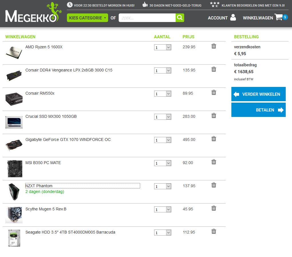

    Ziet er inderdaad goed uit. Maar zou ook inderdaad geen RX580 kiezen voor die prijs. Daar kan je een GTX1070 voor kopen.
    https://azerty.nl/product/palit/9428...kaart-gtx-1070
    Of anders een GTX1060 6GB, die is al een goeie €100 goedkoper:
    https://azerty.nl/product/inno3d/945...kaart-gtx-1060
    Plus zo'n duur moederbord heb je ook echt niet nodig, met een simpel B350 bord kan je alles dat die Prime X370 ook kan. Een MSI B350 PC Mate is een heel deftig bord voor onder de €100.
    https://azerty.nl/product/msi/263071...moederbord-atx
    Voor gewone opslag heb je inderdaad geen WD red nodig, dat zijn NAS HDD's voor 24/7 te draaien, een gewone WD Blue of Seagate Barracuda is deftig genoeg. Heb je voor die games echt 1TB SSD en 4 TB HDD nodig? Een 525GB SSD en 1TB of 2TB zou toch al genoeg zijn?
    Extra SATA kabel heb je ook niet nodig, moederbord heeft er genoeg in de doos inbegrepen.
    Voor de rest geen opmerkingen.
    Heb een aangepaste build gemaakt, weliswaar bij megekko.nl, omdat de prijzen en de verzendkosten toch wat goedkoper zijn. BIj megekko €1638,65 (incl. verzending) en bij azerty €1722,72 (excl. verzending en verwerkingskosten).
    http://easycaptures.com/fs/uploaded/1119/3190190845.jpg
