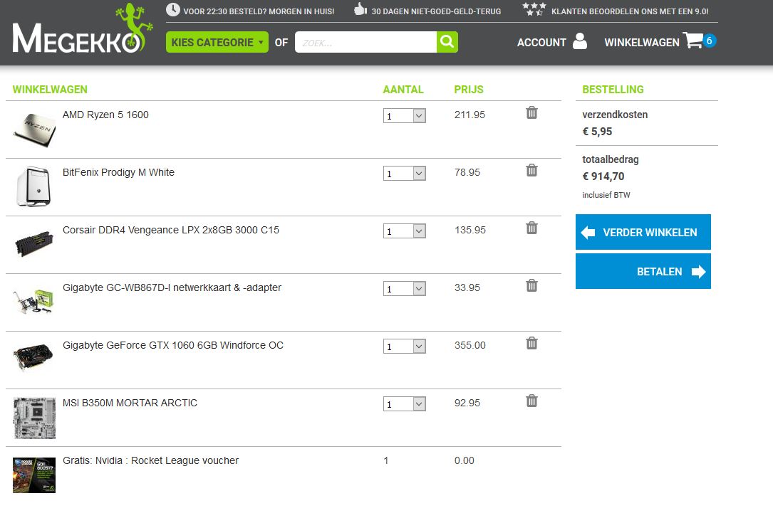

    Dus, dan kom ik op deze samenstelling uit. Fans e.d. zal je zelf moeten beslissen.
    http://easycaptures.com/fs/uploaded/1109/8063840671.jpg
