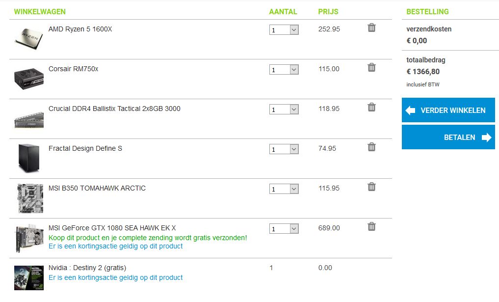

    EDIT: Heb je build aangepast aan een custom loop build. Dit zijn de prijzen die je zal kwijt zijn. Case heb ik wel moeten veranderen want die 600C is niet zo schitterend voor custom waterkoeling. Heb qua GPU de MSI GTX1080 SeaHawk gekozen, deze heeft standaard een waterblock waardoor je al €120 bespaart op het geheel.
    Dit is de aangepaste build:
    http://easycaptures.com/fs/uploaded/1077/0269198838.jpg

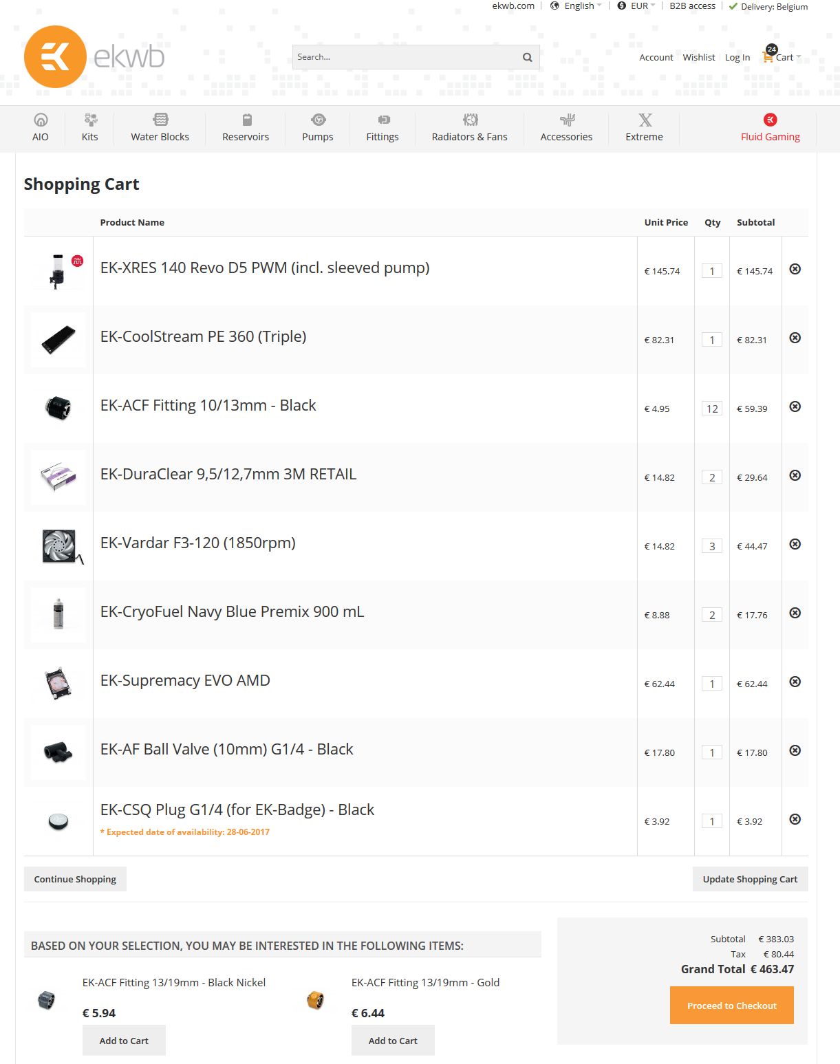

    Dit zijn de onderdelen die je nodig hebt om een loop te kunnen bouwen. Samengesteld bij EKWB zelf. Meer heb je niet nodig.
    http://easycaptures.com/fs/uploaded/1077/5393029014.jpg
    Totaalprijs: €1931,27.

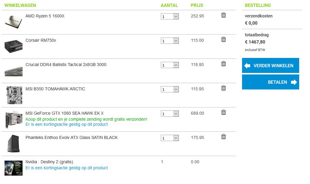

    Eventueel als je de case mooi vind kan je wat besparen door deze build te kiezen:
    http://easycaptures.com/fs/uploaded/1077/2918712862.jpg
    Met dezelfde waterkoeling onderdelen:
    Totaalprijs van deze: €1830,27.
