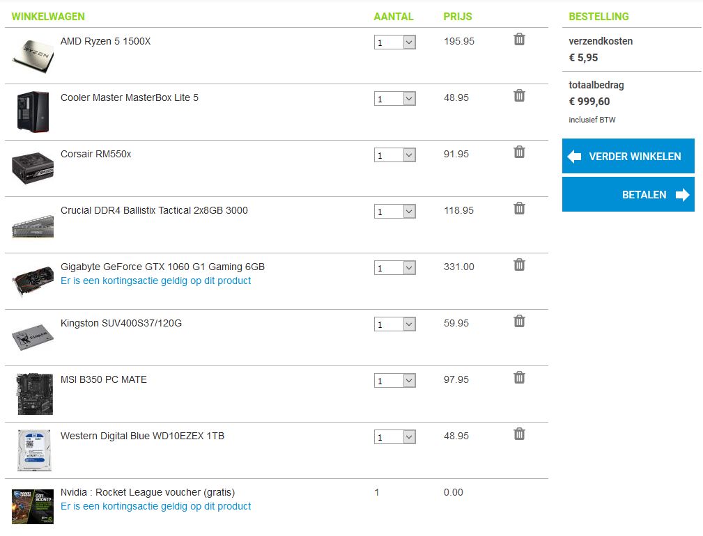

    Heb een build samengesteld met max. €1000 budget. Heb de onderdelen gekozen bij megekko.nl omdat zij toch goedkoper zijn dan de meeste winkels.
    http://easycaptures.com/fs/uploaded/1074/7225048779.jpg
    Met deze PC zal je The Witcher 3 op Ultra kunnen spelen, zonder problemen.
    Welke voeding is het juist dat je hebt? Misschien dat je die wel kan gebruiken afhankelijk van welk type.
    Windows 10 kan je goedkoop op ebay kopen, keys kosten daar maar €5. Heb er zelf al een aantal gekocht, voor mijn huidige PC en voor iemand van hier ook, en werken zonder problemen.

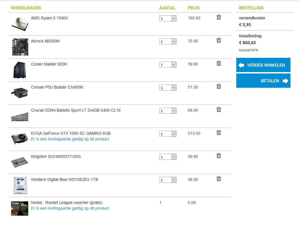

    Deze is wat budget gericht. Maar je zal er zeker nog deftig mee kunnen gamen.

    Persoonlijk zou ik dat €1000 systeem kiezen. Ga je veel langer plezier aan hebben.

    Ok ben even door de 1000€ build gegaan. De HDD kunnen we laten vallen, daar heb ik intussen al een oplossing voor. k zou opteren voor een iets grotere SSD. Ik heb intussen ook enkele van jouw comments gelezen en zag al goede dingen over Ryzen. Is er een groot verschil tussen 1500, 1600 en 1600X?

    Die Aerocool voeding zou ik niet gebruiken. Lijkt me niet zo schitterend. En zeker niet voor een high end build.
    Quote Originally Posted by Mesmo View Post
    Was niet zeker of je een hdd ook nodig had. Dus heb die maar voor de zekerheid toegevoegd.
    Qua SSD zou ik je de Crucial MX300 275GB kunnen aanraden, kost ongeveer een €100 dus past nog perfect in je budget als je de hdd weglaat.
    De 1500x is een 4-core. De 1600 is een 6-core en de 1600x is een hoger geklokte versie van de 1600. Maar je kan die 1600 ook gewoon overklokken even hoog als die 1600x. Dus niet echt zijn meerprijs waard. De 1600 daarentegen wel. Zo heb je toch meer prestaties voor een klein beetje extra.
    In principe kom je zeker toe met de 1500x als je enkel wil gamen.
