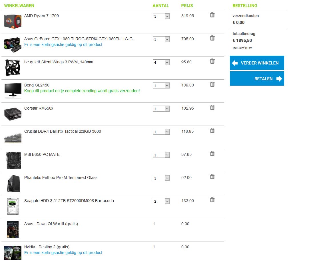

    Hierbij een voorbeeld build. Samengesteld bij megekko.nl:
    http://easycaptures.com/fs/uploaded/1071/5062148020.jpg
    In principe heb je geen aftermarket koeler nodig. Die Wraith Spire koeler is zeker goed genoeg.
    Je kan altijd wat componenten aanpassen. Heb een Ryzen 7 1700 gekozen, omdat die voor rendering e.d. wel aan te raden is.
    Heb een GTX1080 Ti gekozen moest je ooit naar +1440p willen gaan dan heb je zeker genoeg power.
    Als tweede monitor heb ik maar een simpele BenQ gekozen, je zal je XL2430T toch als main scherm gebruiken wanneer je gamed. Dus meer heb je niet nodig.
    2 snelle HDD's op 7200rpm. Kan verandert worden indien je WD liever hebt.

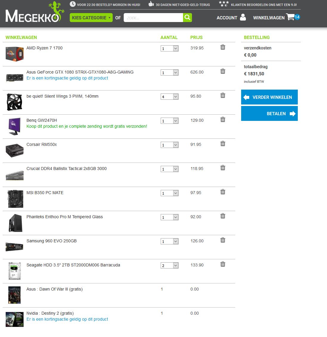

    Deze is hetzelfde maar met de GTX1080, wat ook zeker voldoende zal zijn.
    http://easycaptures.com/fs/uploaded/1071/3357056044.jpg
    De case is persoonlijke keuze, dus heb een zo neutraal mogelijke case gekozen, waar er nog eens 4 extra fans bijkunnen bovenop de 2 die er al inzitten, deze heb ik ook in de winkelwagen gestoken. Je hebt ook nog de mogelijkheid om het RAM te upgraden, er zijn nog 2 sloten vrij moest je met 16GB niet meer toekomen.

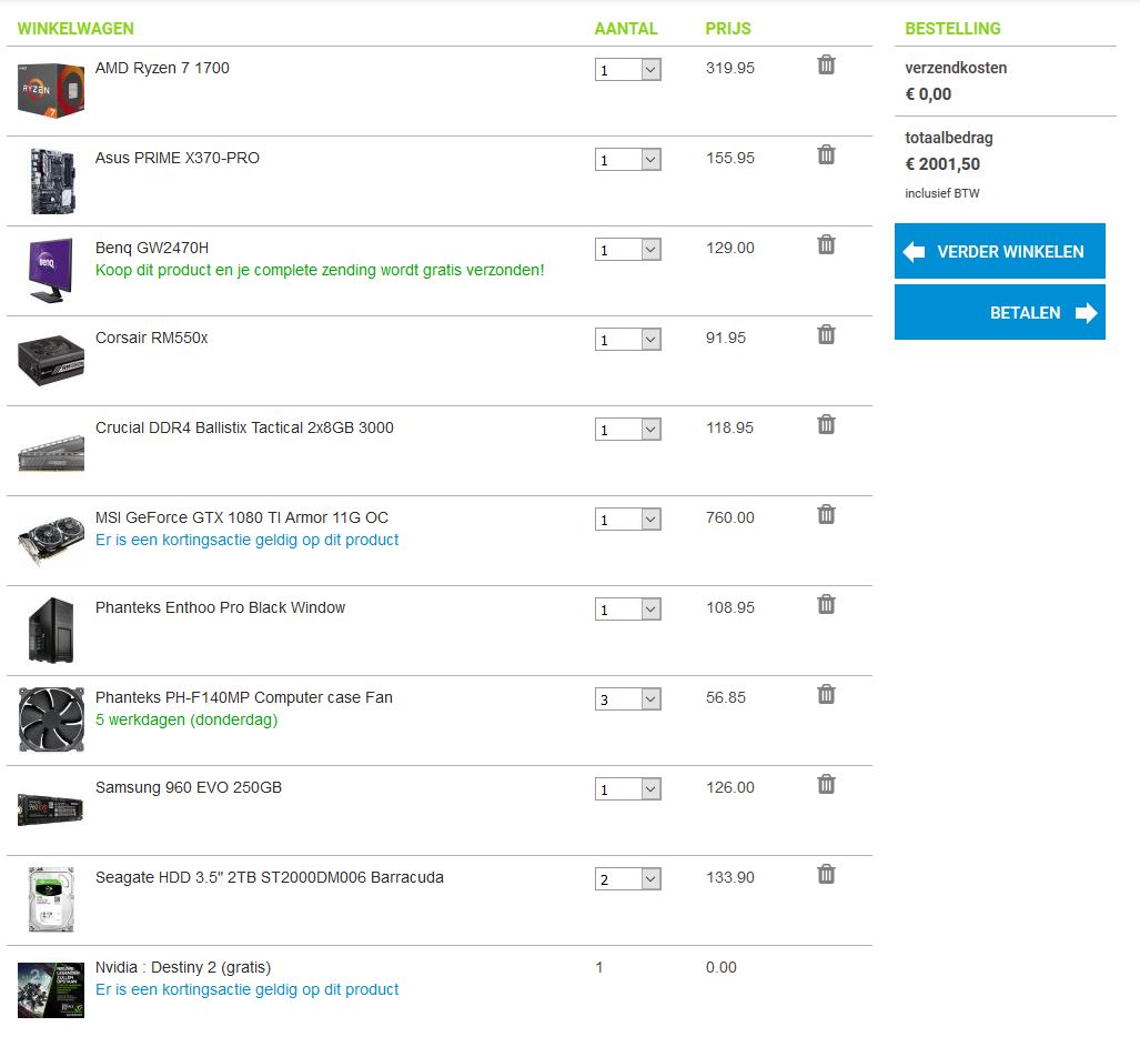

    Die GTX1080Ti hoeft zelfs niet vervangen te worden. Die Samsung 960 EVO past nog net in zijn budget. Eventueel dat systeem met die GTX1080 is zeker ook geen slechte keuze.
    EDIT: heb een aantal kleine aanpassingen gedaan aan de build, juist €0,50 over budget. Dus zelfs met een GTX1080Ti is het mogelijk.
    http://easycaptures.com/fs/uploaded/1071/0828040692.jpg

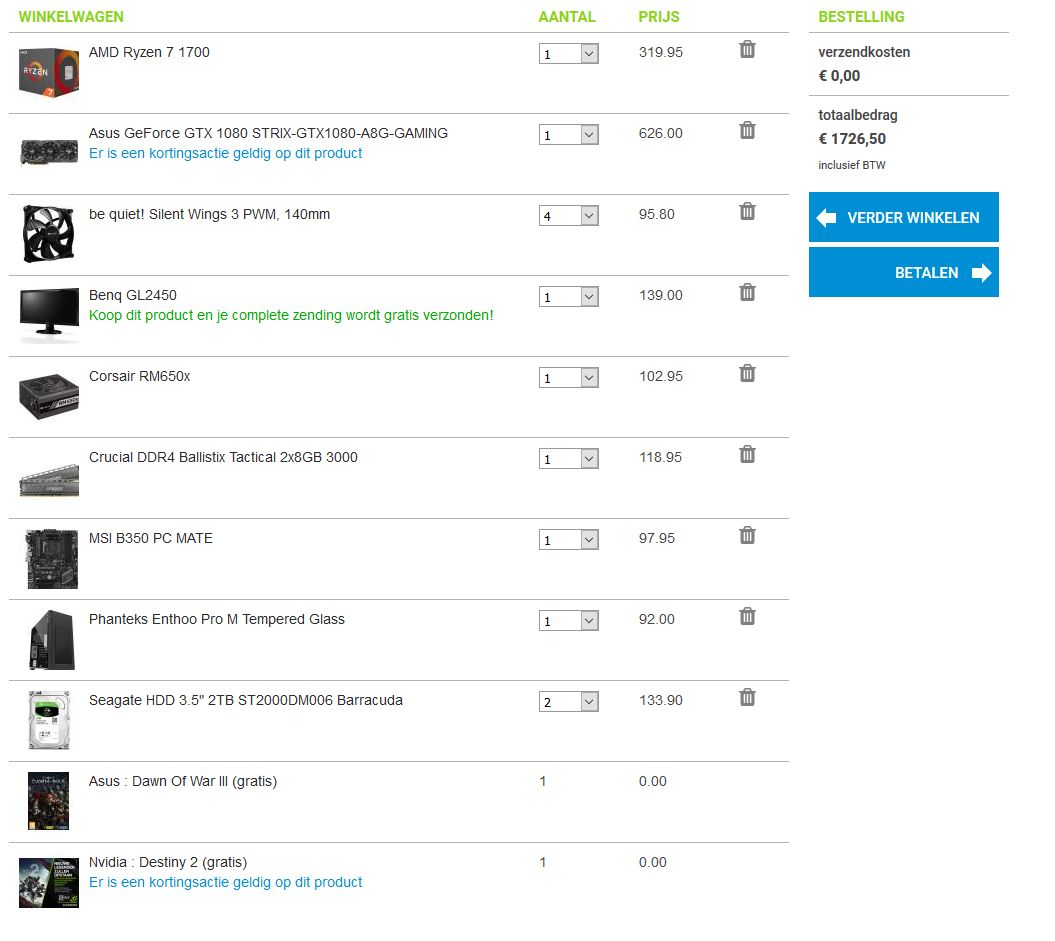

    Of dit systeem met een GTX1080:
    http://easycaptures.com/fs/uploaded/1071/3295714691.jpg

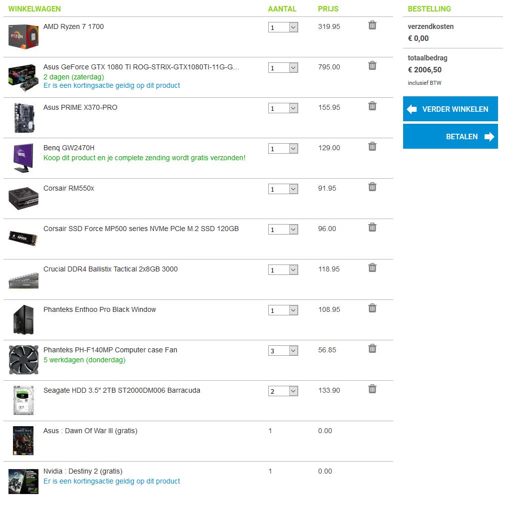

    EDIT:
    @TS
    Heb een klein beetje zitten aanpassen omdat je nu 6 schijven in totaal hebt. Dus moet je ook een case waar 6 schijven in kunnen. Dus heb een andere Phanteks kast gekozen plus 3 extra bijhorende fans zodat je een deftige airflow in je kast hebt. Die Phanteks fans krijgen over het algemeen heel positieve reviews, dus voor die prijs zeker te overwegen.
    Ook zoals Giovanny heeft opgemerkt, kan je met dat MSI B350 moederbord geen 6 schijven + Bluray brander aansluiten, maar max. 4. Dus heb het moederbord ook aangepast, deze is de enigste in die prijsklasse met 8 SATA poorten, incl. M.2 slot.
    http://easycaptures.com/fs/uploaded/1072/1975502033.jpg
    Dus je zit op dit moment €36,50 over budget. Eventueel op te lossen door een goedkopere GTX1080Ti te kiezen, zoals de MSI Armor, maar dat zou ik niet doen, die heeft zelfs geen backplate om de kost te drukken. Scheelt wel €35 in prijs. Plus die Asus Strix is wel een vette kaart en koelt heel goed.
    Of een kleinere NVMe SSD van 120GB i.p.v. 250GB. Dus volledig aan jou de keuze.
    Dit is de build met die MSI GTX1080Ti Armor:
    http://easycaptures.com/fs/uploaded/1072/7161753168.jpg
    Deze met kleinere M.2 NVMe SSD:
    http://easycaptures.com/fs/uploaded/1072/4178765657.jpg

    Super bedankt voor het advies allemaal! Ik ga voor deze build gaan ; http://easycaptures.com/fs/uploaded/1072/1975502033.jpg
    Die 36euro extra maakt mij niet zo veel uit, ik heb liever een beter videokaart dan later spijt hebben! Weet iemand toevallig of er nog een prijs daling op komst is ivm de videokaart? Ik had ergens iets gelezen op tweakers dat er komende maand VEGA kaarten worden gelanceerd van AMD, zou dit de prijs nog wat drukken? Of niet de moeite om nog te wachten? Anders bestel ik komende week maandag alles.
