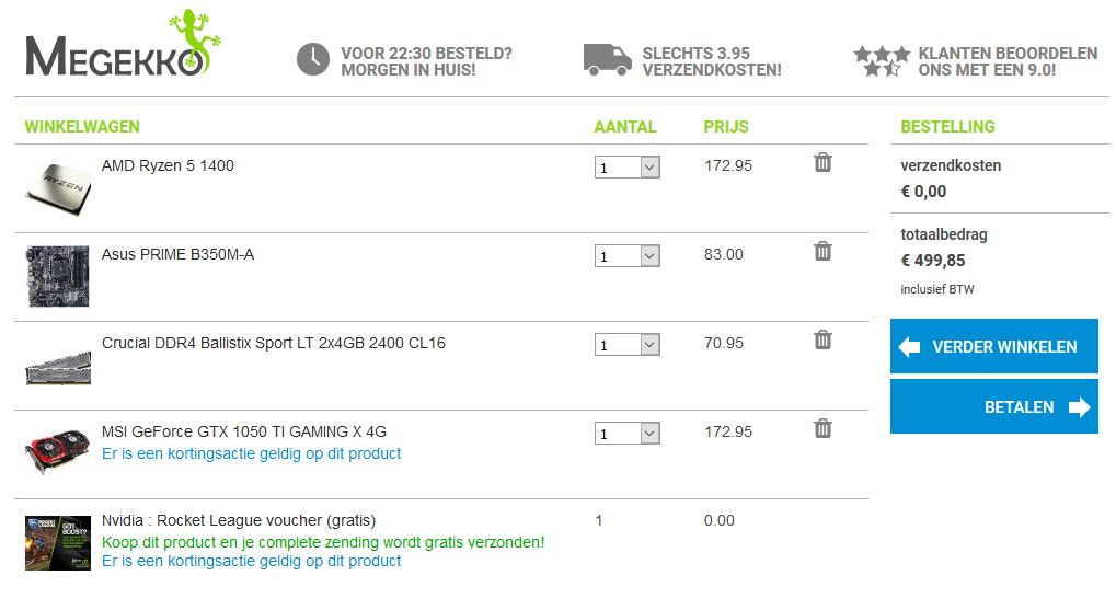

    Hier is een build met een GTX1050Ti.

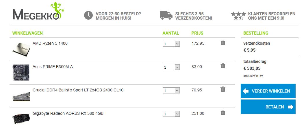

    En hier is een build met een RX 580, omdat de RX570 niet voorradig is.
    http://easycaptures.com/fs/uploaded/1052/1581571241.jpg
    Heb deze builds samengesteld bij megekko.nl doordat zij toch met sommige onderdelen goedkoper zijn. En soms zelfs gratis verzending geven.
