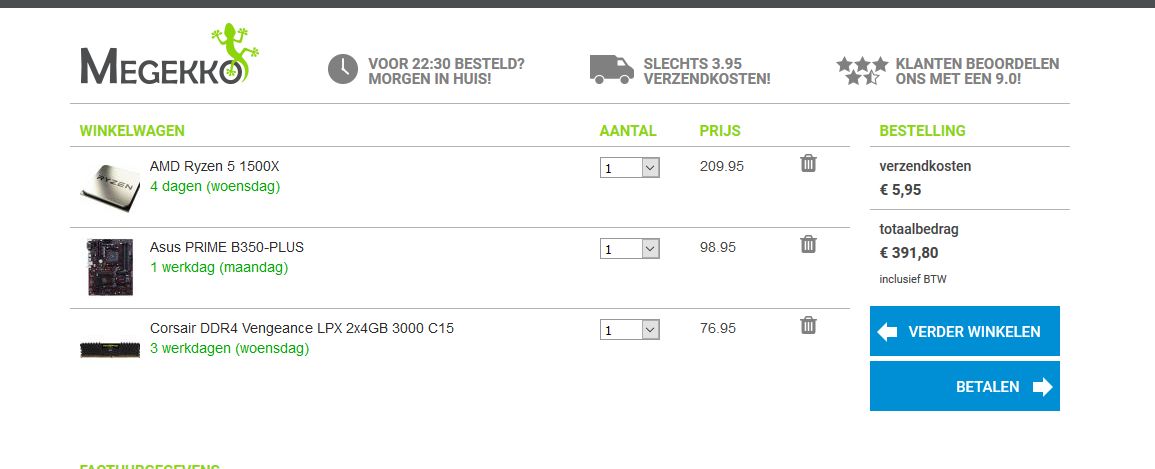

    http://easycaptures.com/fs/uploaded/1012/2600508564.jpg
    Dit heb ik kunnen samenstellen voor rond de €400.
    Dus afhankelijk of je een RX570 4GB wil of een RX580 met 4GB of 8GB wil kan je je prijs nog wat drukken.
    Heb een tijdje geleden een RX470 4GB cadeau gedaan aan ne kameraad en die speelt daar perfect BF1 op Ultra op 1080p mee met deftig fps.
    Dus in jouw geval zal een RX570 met 4GB op 1080p ruim voldoende zijn.

    Idd die 1500x zag me ook al het meest deftige eruit qua prijs/snelheid , ik zie wel bij mobo DDR4-2133, DDR4-2400, DDR4-2666 staan in de specs en je gekozen ram is 3000, geen problemen mee dan ? ( kan ook zijn dat de spec list verkeerd is )

    Moederbord ondersteunt perfect tot 3200 MHz, dus 3000 is perfect.
