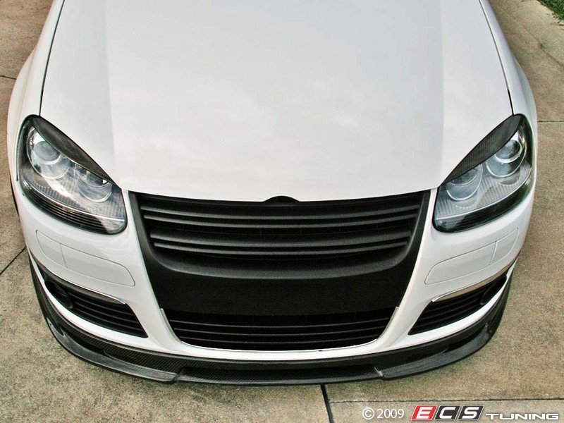

    Met een andere grill ziet m er iig al een stuk sportiever uit zonder dat t tjoening wordt imo
    Dan nog wat lager en een mooie velg eronder...

    Citaat Oorspronkelijk geplaatst door [MJ] Bekijk bericht
    http://s2.desktopmachine.com/pics/VW...li_10-1024.jpg
    Yep idd.
    Maar ik wou voor deze grille gaan zonder logo, maar ben er nog niet uit met of zonder chrome "biezekes". Hetgeen waar de nummerplaat komt in elk geval al geen chrome meer hetgeen nu wel is. Maar die lattekes waar het VW teken zit weet ik eigenlijk niet goed

    Citaat Oorspronkelijk geplaatst door Blue-Bora Bekijk bericht
    Yep idd.
    S photoshoppen he, dan hebde toch al een idee... Dat bumperlipje is ook niet mis, in carrosseriekleur zou dat nog vrij discreet zijn denk ik
